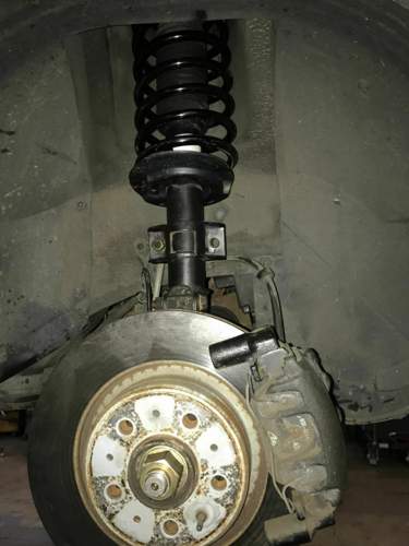

Ich habe meinem elch nach fast 400.000km endlich neue Stossdämpfer/Federn domlager etc an der vorderachse spendiert.
Blöderweise biegen sich die Federn aber seitlich ziemlich weg, siehe Foto.
Die federn sitzen unten wie oben gut in den Aufnahmen und die neue Feder hat die selbe länge und art von Windungen wie die alte.
War schon in mehreren Werkstätten, aber alle konnten nur bestätigen dass es prinzipiell richtig verbaut ist, was da los ist wusste keiner.
Unbelastet steht die Feder im Radkasten an, eingefedert nicht, und macht auch keine Geräusche beim fahren, lenken.
Ich bekomm allerdings keine prüfplakete damit, und will jetzt nicht auf verdacht alle komponenten neu besorgen.
Hat da jemand eine Ahnung an was da liegen kann?
Irgendwie hab ich die oberen Federteller in verdacht, da es auf beiden Seiten gleich gewölbt ist.

... macht doch keinen Unterschied... so wirklich werde ich aus den Erklärungen auch nicht schlau... eins scheint aber fest zu stehen... im eingebauten Zustand berühren die Federn irgendwo die Karosserie... und das darf nicht sein... ob nun eingefedert und belastet oder unbelastet auf ner Bühne... und angehoben wird das Auto auch auf ner Scherenbühne um Radlager, Traggelenke, Spurstangen zu überprüfen... und falls es nicht auffällt möchte ich trotzdem nicht mit dem Wissen fahren das da irgendwas nicht stimmt...!
Prinzipiell raus damit. Du weißt nicht wie sich die Federn bei Belastung und Lenkbewegung verhalten. Selbst wenn der "Schlaue" dir die Plakette draufnagelt ist nicht gesagt, dass die Federn eine einseitige Belastung erfahren und sich eine frühzeitige Mateialermüdung einstellt. Es wäre nicht der erste Reifen der von einer Feder aufgeschlitzt wurde.
Nach ein paar netten Stunden am Telefon mit Teilehändlern und Monroe dürfte das Problem die Feder sein. Die Monroe Feder ist progressiv und mit leichter “Side Load“ (Kundendienst war englisch, keine ahnung wie das auf deutsch heisst). Das soll im Normalfall den Dämpfer entlasten, und dann ist das auch normal dass die Feder so gebogen ist. Im belasteten Zustand wird sie gerade, so wie bei mir. Aber, für den Diesel passt sie hald einfach nicht, deshalb streift sie. Hab mir jetzt zylindrische Federn bestellt, die kommen morgen. Ich hoff dann Entwarnung geben zu können, vielen dank nochmal!

Ich habe genau das gleiche Problem gehabt mit Monroe Stoßdämpfern die ich als Komplettpaket gekauft habe,also vormontiert original Verpackt im Karton für einen Spot Preis.Dann versucht einzubauen und die Federn stoßen innen am Radhaus. Ich habe dann meine Original Federn genommen dann war wieder alles gut und habe die Monroe Federn verschrottet die kannst du nicht nehmen!! Ich habe es damals nicht umgetauscht weil ich die Sätze schon 1 Jahr zuhause liegen hatte.Es waren Febi Domlager und Fedeteller verbaut und die Monroe Nummern sind 11669 und SP 3542 und auf dem Karton steht 5550029.Fakt ist das Monroe mit den Federn Schei.. gebaut hat.
Übrigens war für den Benziner beschrieben worden und passte nicht.

Danke euch allen für die Hilfe! Es waren die Federn. Ich hab die monroe federn durch die von Lesjöfors ersetzt und es hat auf anhieb gepasst. Also falls das jemand in Zukunft ließt: die Monroe Federn passen NICHT, auch nicht beim Benziner!
