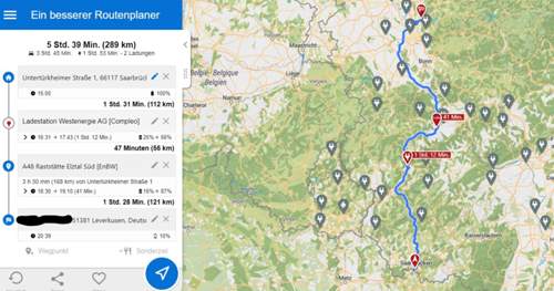

Ich muss meinen neuen Smart in Saarbrücken abholen, eigentlich wollte ich ihn mit dem Trailer holen aber es gibt ja nun dieses 9€ Ticket und ich könnte so in 4,27 Stunden in Saarbrücken sein.
Laut einem Routenplaner würde die Rückfahrt insgesamt 5:39 Stunden dauern.
Meine Frage schafft der Smart wirklich 120km auf der Autobahn, könnte einer der Erfahrenen E Fahrer sich mal die Strecke anschauen oder das so realistisch ist?

Ja, 120 km/h schafft der tatsächlich, aber der Stromverbrauch ist dann schon etwas größer als mit 90 oder 100 km/h
@peru1010 schrieb am 8. Juni 2022 um 20:40:46 Uhr:
ich meinte nicht die Geschwindigkeit sondern die Reichweite.

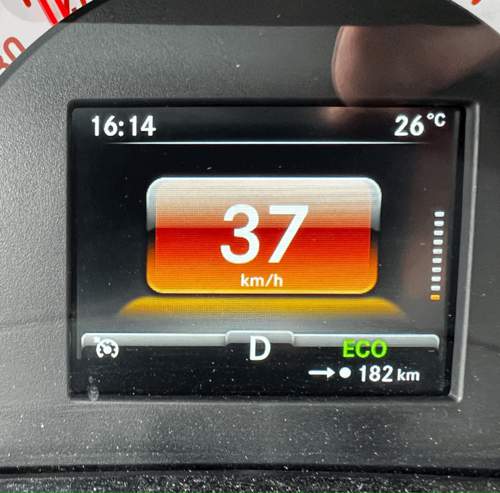

Vollgeladen zeigt mein forfour jetzt im Sommer etwa 180 km Reichweite an, d.h. 120 km sind im Eco-Betrieb ohne Klima locker zu erreichen
Bei einer Strecke von 120 km hast noch eine gute Reserve
Tempimage6zibxz
110 -120 km Reichweite auf der Autobahn im Sommer ohne Klimaanlage sind schon möglich, aber nur bei moderatem Tempo bis 100 kmh. Dann verbleiben noch realistische 20 km Reichweite bis zur Ladesäulensuche, würde es jedoch nicht bis zur letzten Reserve ausreizen, sndern lieber nach 80- 100 km entspannt nachladen. Good luck bei der Überführung!

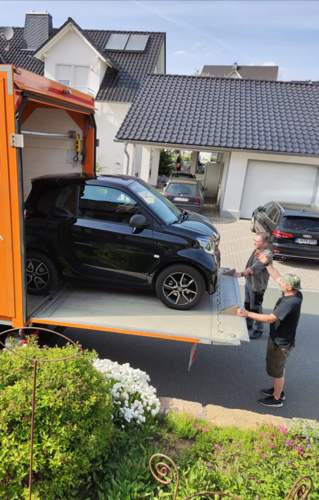

Schickes Cabrio...., mit den kleinen Lader würde ich mit den Trailer fahren...., ist zwar etwas teurer, aber sucher entspannter....., für die 300km musst du 2 mal laden, und stehst sicher 6 Std an der Säule...., pluss fahrzeit mit zug und Auto wird das ein langer Tag.....,
Ich habe meinen von Stuttgart geholt, auch 330km, , wollte ihn auch erst selber fshren..., konnte ihn dann aber mit den LKW abholen.... @
Img-20220609
@DieBergmaenner schrieb am 9. Juni 2022 um 07:29:50 Uhr:
Ja ich denke auch mit dem Trailer ist es entspannter, LKW ist natürlich mega, schön geschützt, hatte auch schon überlegt nen 7,5 mir zu leihen, kann ich über die Firma relativ günstig bei Sixt machen allerdings kommen dann die Kilometer noch drauf und da ist die Frage ob sich das dann lohnt.

120km schafft der smart bei 90kmh und schönen Wetter sicher. Mit dem kleinen Laser stehst du allerdings ewig an der Ladestation. Das wird sicher nicht spaßig. Dazu kommt die Degradation der Batterie. Ist ja nicht mehr neu…. 5-10% weniger solltest du einkalkulieren.
Letze Anzeige bei uns (auch Cabrio) war 174km bei 100%.
Bester ladebereich ist 20-80%. Über 80% lädt er immer langsamer, jedenfalls beim 22kW-Lader.
Einziger Trost ist, dass er vermutlich an jeder Ladestation ganz sicher laden wird, im Gegensatz zum 22kW-Lader, der doch sehr wählerisch ist, aber das hatten wir ja schon.
