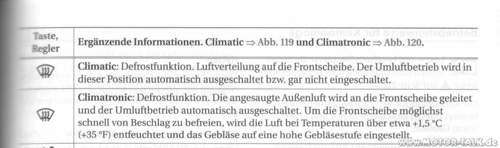

Umluft ist doch, wenn hier bei Taste A nen Licht leuchtet, oder?
http://data.motor-talk.de/.../climatronic-13854.jpg
Ansonsten drücke ich ja oben links auf MAX, dann macht er AC automatisch an und gibt Vollgas... Geht dann ja auch weg, aber sobald ich nur AC aus schalte, beschlägt sie sofort wieder. :(
lg René
