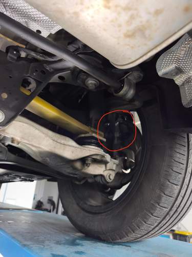

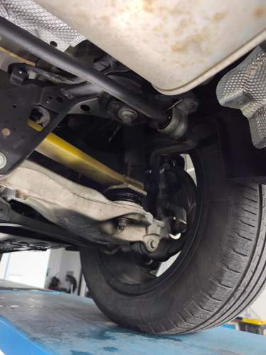

Hab mir gestern einen XC60 D4, 03/2020 mit FWD und 68.000km angeschaut.
Man sieht es nicht auf dem Bild, aber der rechte Stoßdämpfer war feucht/ölig - scheinbar defekt.
Leider waren auch Wuer- bzw Dreieckslenker hinten rechts mit einem Ölfilm überzogen. Wo kann das her sein? Kann sich das vom Dämpfer verteilt haben? Kommt es von der Bremse, oder ganz woanders her?
Weitere Frage, warum ist der Stabi gelb, ist es das Sportfahrwerk?
Ich freue mich auf Antworten 😉

Zum Öl kann ich nichts sagen. Der "gelbe Stabi" ist die Blattfeder.
Gruß juhutt
Möglicher Tanküberlauf. Ein fehlender oder nicht korrekt sitzender Ableitungsschlauch könnte zu Diesel-Austritt und der daraus resultierenden Filmbildung führen.
Der XC60 ohne Luftfederung verfügt an der Hinterachse, beidseitig neben den Stoßdämpfern, über je eine Hart-PVC-Blattfeder. Diese ist, wie bereits erwähnt, gelb.

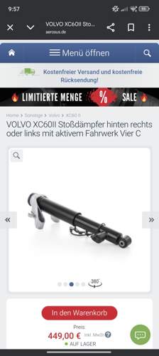

Man sieht da so einen Anschluss am Stoßdämpfer, wie ne Leitung, was ist st das?
