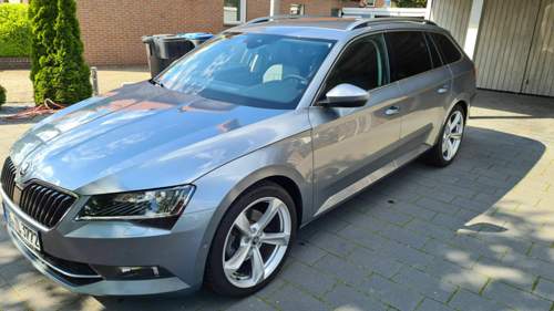

Ich glaube ich suche nach ner 8.5 er Felge und hab keine Kopfschmerzen. Schade drum weil es Borbet Typ S wäre in neu für 630 € inkl. Rechnung...
Die Borbet Typ S hatte ich auf meinem letzten Auto Skoda Superb. Angesichts des Preises eine Hammer Felge mit Hammer Optik. Verstehe ich das richtig, dass es die Typ S auch für den V90 gibt?!
@Thorrdy1972 schrieb am 22. März 2022 um 17:45:21 Uhr:
Korrekt.
und in Grau oberfläche Poliert. Find ich mega aber wenn das schon so los geht mit dem eintragen ist das leider nix
