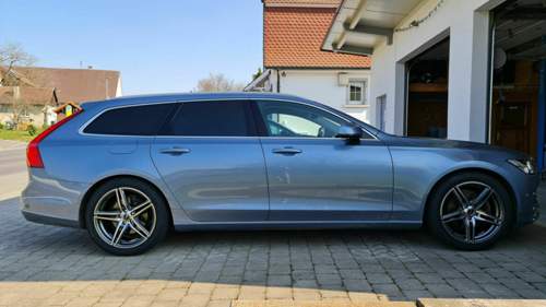

So hier noch die Bilder
Wie gesagt für mich Top, passt jetzt auch zu vorne.
Original sieht halt immer Doof aus das die Hinteren Räder mehr verschwinden wie vorn.
Vorher
Nachher mit 10 er Platten
Räder 1
+3

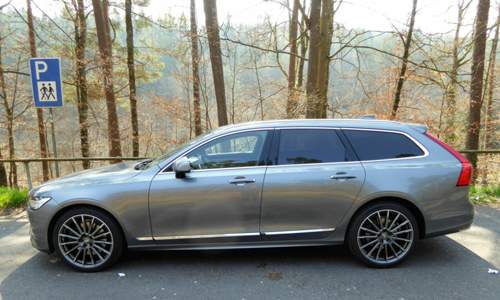

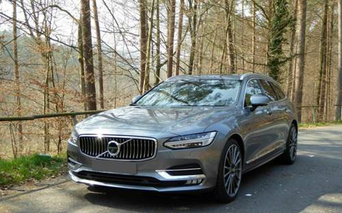

Sag mal, hast du was an deinem Fahrwerk gemacht? Das sieht hinten so hoch aus. Hast du ein AWD?
245/45 R19
8,5x19 ET40 5x108
Passt gut. Tacho zeigt 100 Kmh und laut GPS 98 km/h

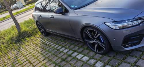

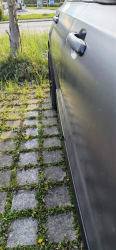

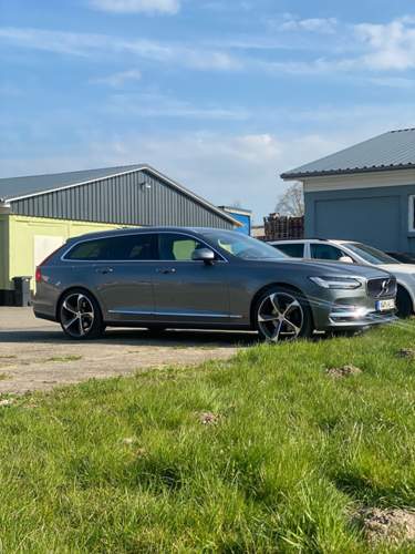

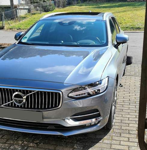

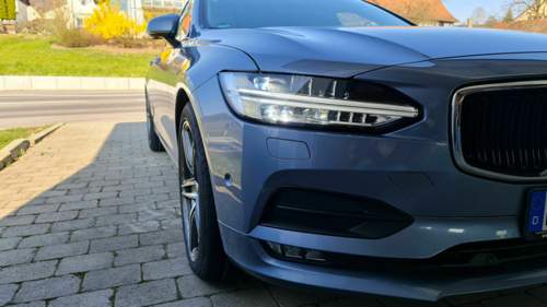

So sieht das ganze jetzt aus.
Sehr hübsch, gefällt mir gut.

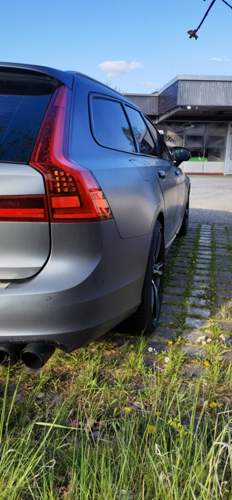

Hab meine Sommerreifen mitlerweile auch drauf und wollte noch mal paar Bilder posten wegen den anfangs angesprochenen 15er spurplatten hinten weil die frage kam wie es aussieht.
@kissio schrieb am 25. April 2022 um 12:24:50 Uhr:
1
2
3

@Sonic711 schrieb am 25. April 2022 um 18:28:01 Uhr:
Bist du zufrieden mit der Optik oder beißt es sich jetzt mit der Vorderachse? Den Bildern nach wäre für mich eine 10er Platte perfekt, allerdings wirkt deiner hinten auch recht hoch. Hat der Luft und/oder Standrad-Fahrwerk? Mein R-Design wirkt hinten tiefer. Vielen Dank für die Bilder!
