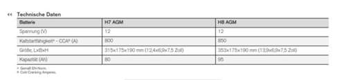

Im Dezember hatte ich etliche Elektronikprobleme. Ich habe an beiden Batterien einzeln die Spannungswerte gemessen und mich dann entschieden beide (6 J. alt) zu wechseln. Für den Motorraum habe ich eine Motorradbatterie für 30€ eingebaut. "LANGZEIT YTX12A-BS GEL Motorradbatterie 12V 12Ah 230A/EN 51013 YTZ12S GT12A-BS CTX12A-BS Gel Batterie" genommen. Autobatterien mit gleichen Leistungsdaten sind gleich gebaut, aber mehr als doppelt so teuer.
Als Starterbatterie habe ich die etwas größere "EXIDE AGM Start-Stopp-Batterie EK 950 EN (A): 850 12V 95AH" für 155€ genommen. Sie passt gerade eben noch in das Fach hinein und kann dann nur noch mit dem Spannband befestigt werden.

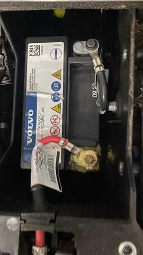

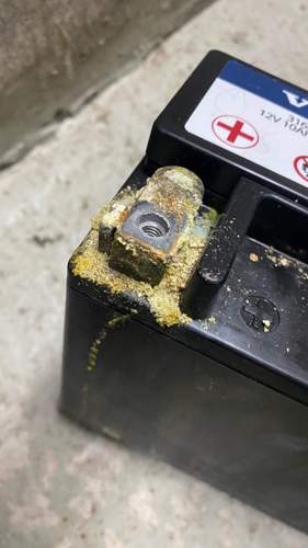

ich hatte an meinem V90 D5 aus 2016 irgendwann die Meldung „Start / Stop System Wartung erforderlich“ im Display.
War dann beim Händler und fragte nach Fehlerauslesung und Kosten. Bräuchte dafür einen Termin, Kosten lägen bei 60-80,-€. (nur fürs Auslesen, das 5-10 Minuten dauert. Ich weiß das, da ich selber bei diesem Händler vor über 20 Jahren meine Ausbildung und dabei auch Fehlerauslesung gemacht habe).
Bin dann zu einem Bekannten gefahren, der beruflich mit Batterien jeglicher Art zu tun hat. Kurz das Messgerät an die kleine Batterie im Motorraum gesteckt und die defekte Batterie entlarvt.
Konnte schon am nächsten Tag bei Ihm ne neue Batterie bekommen.
Hingefahren, große Hauptbatterie im Kofferraum für 15 Minuten abgeklemmt, kleine Batterie vorne getauscht und dann wieder alles angeschlossen.
Keine Fehlermeldung mehr. 65 ,-€ inkl Trinkgeld bezahlt und zufrieden nach Hause gefahren.
Seit dem klemme ich, sobald der Wagen in der Tiefgarage steht, das Ctek 5.0 Ladegerät an, habe immer eine voll geladene Batterie und erhöhe dadurch auch etwas die Lebensdauer der Batterien.
Das ist meine Erfahrung mit einem Batteriewechsel beim V90.
Grüße,
Alex
Hi Zusammen,
muss man die hintere Batterie abklemmen, wenn man nur die kleine Unterstützungsbatterie wechseln möchte? Danke vorab
@bende68 schrieb am 11. Juni 2024 um 12:50:12 Uhr:
Hi Zusammen,
Nein, muss man nicht unbedingt machen. Ich hab‘s nur gemacht, damit auch die Fehlermeldung weg ist.
