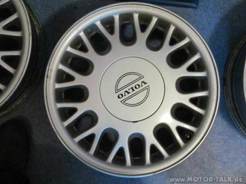

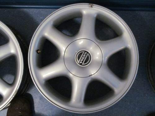

Wenn wir gerade bei dem Thema sind: Kann mir jemand bitte sagen, wie diese 16"-Felgen heißen?
Felge-1
Felge-2

Erwachsener: Argo und Cetus (beide 15"😉
In 16" kenn ich die nicht
