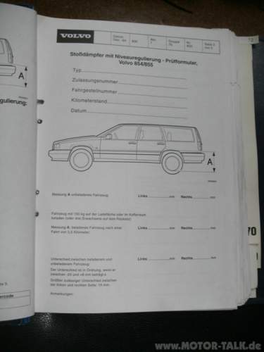

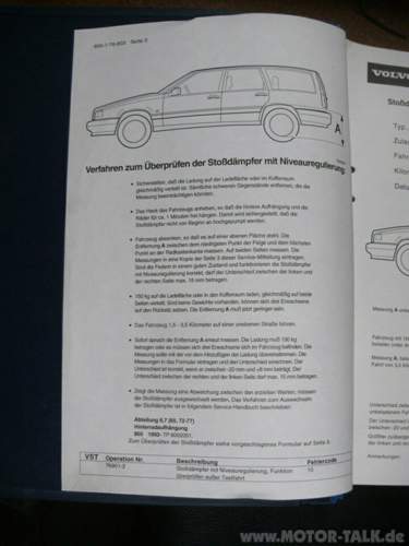

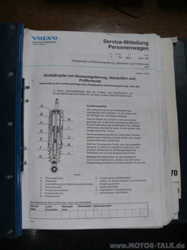

Leute, ich muß zum Thema Nivomaten mal einschreiten ind Licht ins Dunkle bringen.
Da steht zum Beispiel "1,5 bis 3,5 km" fahren.....
Etwas schriftliches ist immer besser, als irgend ein Quatsch erzählen 😎
Gruß Michael
Nivos-pruefen-001
Nivos-pruefen-002
Nivos-pruefen-003
