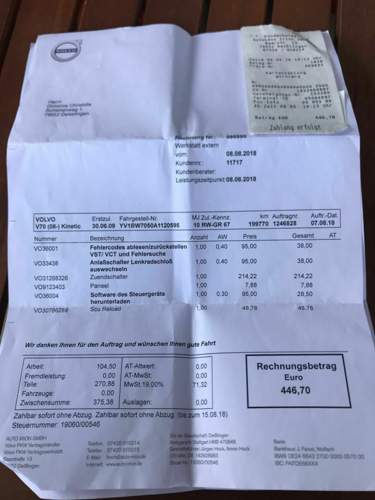

Ich bin daraufhin zu meinem Volvo Händler der ließ das Schloss tauschen samt Schlüssel doch dies half nichts
Der Fehler lässt sich auch löschen und dann funktioniert alles tadellos bis man das Fahrzeug abstellt.

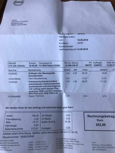

Anschließend nach erneutem Auftreten des Fehlers wurden neue Leitungen zum zentralen Elektronik Modul verlegt.
Half alles nichts

Da wirst du ein neues Zündschloss brauchen.
Lenkschloss wirft andere Fehler aus das hätte unser V70 III gerade... gestern aus der Werkstatt geholt und 443 Euro bezahlt...

Ja Verzeihung habe es verwechselt Zündschloss ist bereits ein neues drin. Aber das hat keine Abhilfe geschafft. Fehler tritt trotz dem auf
Dein link zeigt ja ein zünd Start Schalter und der würde ja bei mir schon gewechselt
Für die die später mal auch so ein Problem haben werden, mein Volvo Vertragshändler hat nun das CEM (central erlectronic Module ) getauscht hat nichts gebracht, kosten inkl. Einbau 1970 Euro, ich habe nun selbständig das lenkschloss getauscht nachdem mir auffiel das dieses beim einführen des Schlüssels nicht entriegelt hat. Und siehe da, alles wieder einwandfrei.
Und was ist mit den 1970,-? Hat man die Dir für eine erfolglose Reparatur berechnet, oder hast Du die jetzt wieder?
KUM
Würde mich auch interessieren. Wie verhält es sich überhaupt, wenn der Freundliche sagt das es Teil A wäre, aber nach Tausch immer noch der gleiche Fehler vorhanden ist. Denke mal er muss es wieder zurückbauen uund weitersuchen, oder?
Habe das Geld erstattet bekommen
Für die erste Reparatur (zündschloss )
Und für die letzte bei dem das Central Electronic Module getauscht wurde
