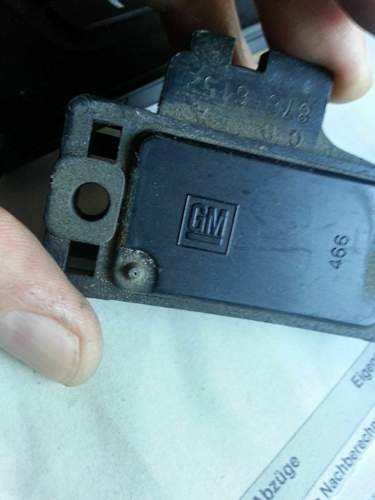

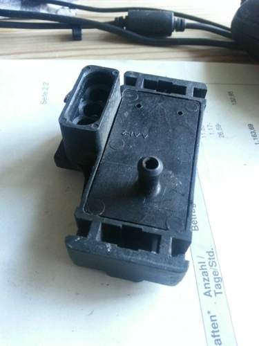

@Elchpfleger schrieb am 24. Juli 2018 um 16:21:40 Uhr:
Also ich könnte zum Testen einen Pinöckel und ein Relais schicken, diesen Drucksensor finde ich nicht (wo sitzt der genau?)
Das ist wirklich sehr, sehr nett! Vielen Dank! Leider muss es der Wagen bis spätestens Sonntag bringen, sonst wird's leider nichts mit dem Urlaub. Deshalb hab ich oben beschriebene Teile bereits bei meinem Teilhändler bestellt. Wird morgen dann getauscht.
Was ich noch heute versuchen werde ist, Kompression messen & Benzindruck. Weiter habe ich noch einen neuen Kraftstofffilter, welchen ich auch nachher noch wechseln werde.
Werde mich wieder melden und berichten.
Lufttemperatur Sensor wird es sein, hoffentlich haben die den auf Lager!
Viel Erfolg
Drück dir die Daumen...good LUCK
@Elchpfleger Drucksensor sitzt unter der Abdeckung vor dem Kühler. Das ist der mit dem Unterdruckschlauch zur Ansaugbrücke...
habe ihn, danke - GM? In unseren Wagen sind Opel-Teile verbaut?
Was soll ich dazu sagen...iss so...muß ja per se nix schlechtes sein.
Ist normal , bei Renault ist der auch von GM ;-)
Oh nein, die Franzosen :D
Renault baut Volvo Motoren ein und Volvo nimmt Renault Motoren ;-)
@sulphur schrieb am 24. Juli 2018 um 18:39:53 Uhr:
Kurze Frage: Gibt es da unterschiedliche Ausführungen? Der TE kauft ja einen neuen, also wandert dieser oben auf den Bildern natürlich in meinen Elch, da nur knapp halb so viele Kilometer auf dem Buckel. Bei meinem war dann zunächst noch so eine Blechdose drumherum geclipst, darunter aber der gleiche Kasten. So, alles wieder zusammengebaut und rummms, Kiste gleich wieder aus. Dann mit viel Geruckel und nicht mehr vorhandenem Standgas etwas laufen lassen, wie würde der Steelbuddy sagen: Aaaaaalter, Katastrophe!
Der sitzende Hund meldete sich auch gleich zu Wort, Blinkbox A, Port 2 ergibt 1-2-1 Lastsignal Luftmassenmesser falsch.
Also gut, Fehler gelöscht, alles wieder rückwärts gebaut und schon läuft er wieder rund.
Gibt es verschiedene (ich finde da nix) oder ist der eine defekt?
also ich finde nur den hier, dann gibt es noch einen für Saab, der hat aber andere Steckeranschlüsse
Denke da könnte scuty für eine kompetente Antwort geben. Ich könnte mir eigentlich nicht vorstellen, dass man da unterschiedliche Teile bis Bj. 97/98 verewendet hat. Möglich dass mit Einführung der E-Drossel sich da einiges verändert hat...aber das hab ich noch nicht sooo genau auf dem Schirm.
