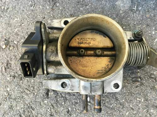

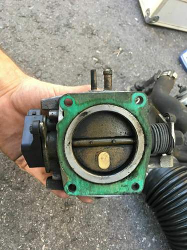

Hallo
Drosselklappe mit allem drum und dran wurde gereinigt. Sah aber auch vorher gar nicht übel aus. Diese würde ich auch ausschließen. Siehe Bilder.

Da gehen langsam die Argumente aus... bei dem was du alles bereits gecheckt hast.

Ich würde erstmal das Drosselklappenpoti tauschen. Es kann sein dass es im unteren Bereich unplausible Werte anzeigt und erst im oberen Bereich halbwegs ordentlich arbeitet, was die Symptome erklären würde.
Wenn das nichts bringt, Steuerzeiten überprüfen und Kompression messen.

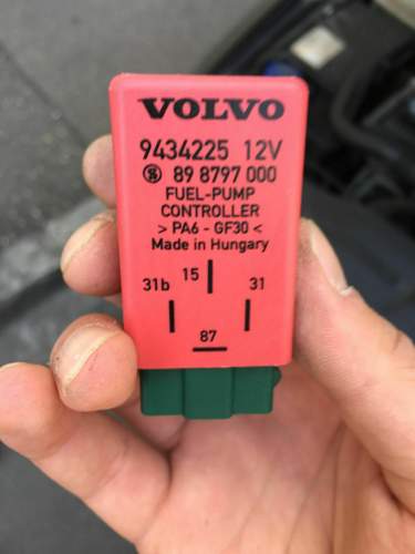

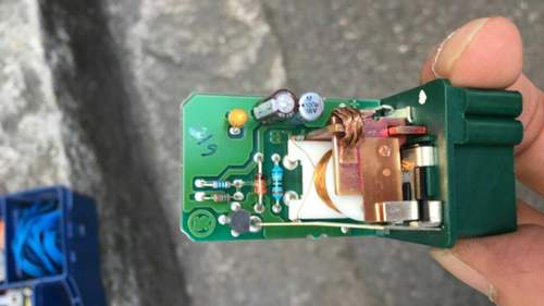

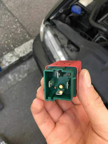

Wie hast du das Benzinpumpenrelais geprüft?
Und wie die Lambdasonde?

Das Benzinpumpen Relais habe ich geprüft, indem ich es überbrückt habe. - Kein Unterschied. Muss dazu sagen, dass das Relais aussieht wie neu. Vermute, dass dies noch nicht lange verbaut ist. Optisch sieht es tadellos aus. Siehe Bild.

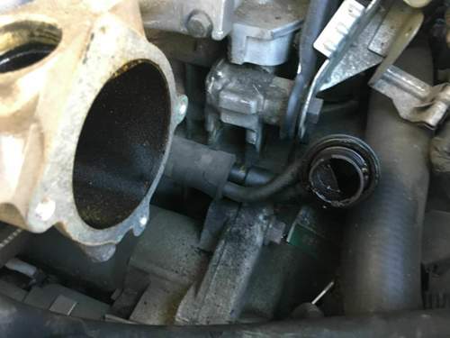

Bin mir nun wirklich nicht sicher, ob ein LMM verbaut ist. Ich habe am Schlauch zum Luftfilterkasten einen blauen Sensor verbaut. Ziehe ich den ab, bemerke ich erstmal keinen Unterschied..
Alle durch Neue getauschten Teile sind nicht OEM. Allerdings von namhaften Herstellern.
Vielleicht helfen die Bilder noch weiter.
