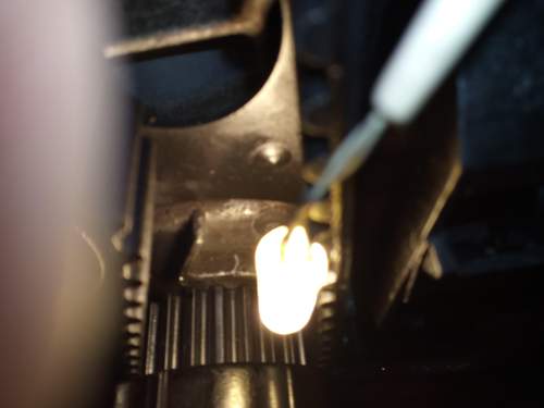

ich habe mich das erste mal an den Zahnriemen eines Volvo V70 2. Generation Benziner gewagt und stecke nun fest. Der neue Riemen, Wasserpumpe und Spannrolle sind neu und montiert. Da ich die Riemenscheibe nicht runter kriegte und die Markierungen auf der Kurbelwelle so sehr unsicher zu entnehmen waren habe ich den OT der Kurbelwelle am 1. Zylinder direkt ermittelt. Mit den nur schlecht anpeilbaren Markierungen auf dem Kurbelwellenzahnrad scheint es aber alles überinzustimmen.
Vorm Start den Motor händisch mehrmals durchgedreht, Markierungen passen, topp.

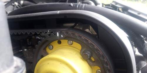

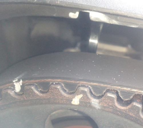

Es ist geschafft! Ich habe mir einen Ingersoll Rand 2141S Schlagschrauber von einer LKW-Werkstatt ausgeliehen, bringt bis zu 1600Nm beim Lösen. Mit einen viel zu kleinen Kompressor ging es dann. Hatte die Hoffnung schon aufgegeben, in den Ladepausen des Kompressors mit Heißluftfön und WD40 nachgearbeitet und zack runter mit der Mutter.
Die RIemenscheibe ging dann auch sehr leicht runter. Nun habe ich voller Spannung die Steuerungspunkte überprüft und "leider" hier keinen Fehler gefunden. Fotos im Anhang zeigen die Positionen. Sieht für mich soweit alles gut aus.
Also bleibt die Frage, wenn der Zahnriemen richtig sitzt, warum geht der Wagen nach kurzer Zeit wieder aus bzw. srpingt nun gar nicht mehr an...
Danke soweit für Eure Unterstützung. Falls jemand mal mit der Riemenscheibe Probleme hat.... irgendwann geht die Mutter ab. Ich habe auch nicht mehr dran geglaubt.
Kurbelwelle
Nockenwelle-ausgang
Einlassnockenwelle2

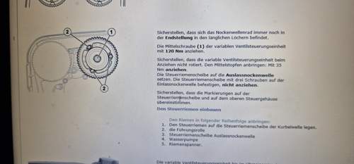

Die hast einen Nockenwellensteller. Hast du die Schrauben geöffnet gehabt? Mach mal n foto der Schrauben in den langlöchern
Hatte ich von Anfang an schon gefragt wegen VVT. Und der Teilnehmer verwechselt anscheinend Einlass und Auslass..... Und bei den Markierungen bin ich mir nicht sicher ob die stimmen bei der Nockenwelle. Scheinen nicht die eigentlichen zu sein.
In der Tat hatte ich die Nockenwellen verwechselt. Ich war davon ausgegangen, dass der vordere Krümmer der Auslasskrümmer wäre. Das habe ich ehrlich gesagt nicht weiter hinterfragt und mich vor allem auf die Markierungen konzentriert.
Als Markierungen habe ich die Kerben auf den Nockenwellen genutzt, die ich zur besseren Sichtbarkeit weiß markiert habe.
Die Nockenwellen habe ich nicht geschraubt oder demontiert. Die Langlöcher an der Einlassnockenwelle (wie ich jetzt gelernt habe) stehen ziemlich weit am Anschlag, falls das relevant ist.
Also ist die Welle hydraulisch verstellbar? Harvey erste Frage nach dem VVT hatte ich da noch nicht richtig zuordnen können, dachte das wäre auf die Totpunkte bezogen.
Variable Valve Timing = VVT Jetzt bin ich etwas schlauer geworden 🤓
Nockenwelle-mit-langloch-doch-der-eingang
VVT muss im Uhrzeigersinn auf Anschlag sein Einlassseite wenn du den Zahnriemen auflegst. Und du hast sicher nur Einlass VVT
Das war ein ziemlich guter Tip mit der VVT. Die Einlassnockenwelle war links und nicht rechts auf Anschlag. Hoffe damit in den letzten Tagen nichts zerdengelt zu haben, habe auch jedes mal vorm Start händisch durchgedreht.
Zumindest habe ich die Einlassnockenwelle jetzt auf Anschlag im Uhrzeigersinn gestellt und bei Batterie um 13 Volt nochmal Startversuch gemacht. Der Wagen springt immer noch nicht an😔
Muss mir wohl ein DIagnosegerät zulegen. Tendiere gerade zum ThinkDiag 2.
Ich kann dir gerade nur empfehlen nach dieser Anleitung nochmal den zahnriemen zu kontrollieren.

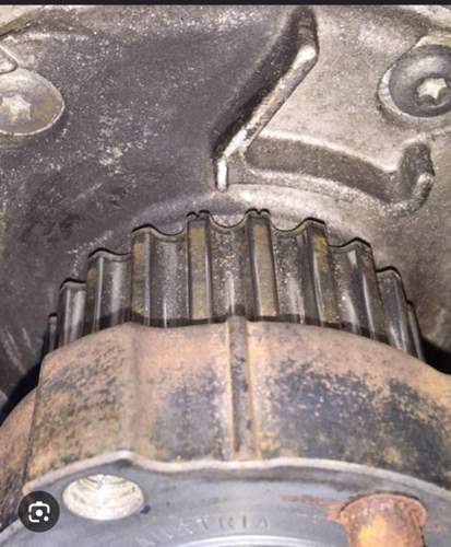

Bei meinem Volvo sind die Markierungen der Kurbelwelle auf den Zähnen der unteren Riemenscheibe. Es sind eher wie kleine Kratzer an der Motorblockseite des Zahnrades. Das ist auf deinen Fotos nicht erkennbar. Bist du sicher, dass die Kurbelwelle korrekt eingestellt ist?
Auf meiner Abbildung ist die Markierung (wenn ich mich recht erinnere) am dritten Zahn von links. Oben drüber ist die Markierung am Motorblock. Motor ist ein B5244T3.
Untere Markierung
Benzinpumpe springt an, Zündung habe ich noch nicht geprüft. Da kenn ich nur die Methode Zündkerze raus, an Motor halten und starten... wie beim Rasenmäher. Trau mich sowas nur nicht beim Auto.
Aber ich vermute das Problem auch bei der Zündung, nur weiß ich den Grund noch nicht. Die VVT Einstellung kann gut möglich falsch sein. Drehzahlmamas Anleitung beschreibt wie die Nockenwelle bei der Montage ein Zahn vor der Markierung stehen muss. Das betrifft aber nur den Prozess wenn die VVT neu aufgebaut wird. Wenn der Zahnriemen drauf kommt muss alles wieder auf Markierung stehen. Nun ist der Markierungspunkt für die EInlassnockenwelle sehr instabil, auf eine Minute nach 12 springt die Nockenwelle immer ein Stück weiter, was das Auflegen des Riemens sehr fummelig macht....
Ja, die haardünnen Markierungen an der Kurbelwelle hatte ich beachtet.
