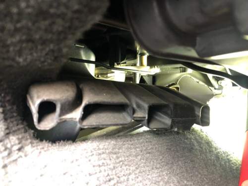

So jetzt bin ich schon etwas weiter zumindest konnte ich das Armaturenbrett soweit lösen, dass ich im Beifahrer Fußraum an den Ventilator, die klimaeinheit und die heizeinheit rankomme. Zum ersten hab ich festgestellt das die Abdeckung unter dem kühler der Klimaanlage gebrochen ist und ein Stück fehlt. Ist es möglich das es daran liegt das keine warne Luft aus der Heizung kommt? Denn wenn ich das richtig gesehen habe ist der Ventilator ganz außen rechts dann kommt die klimaeinheit und in der Mittelkonsole steckt die heiz Einheit wird die Luft durch die klimaeinheit in die heizeinheit geleitet? Dann kann ich in der heizeinheit den Wärmetauscher sehen der Stellmotor funktioniert äuserlich ( das Gestänge bewegt sich) allerdings sehe ich nicht was er bewegt müsste da nicht ne Klappe sein die sich bewegt? Siehe Zeichnung teil Nr. 12. Ein Bild der Abdeckung habe ich auch angehängt

Gestänge funktioniert nur die Klappe hat sich nicht mehr bewegt ich weiß jetzt auch warum... Die ist gebrochen wo sie unten eingehakt wird werde mir eine neue besorgen und dann noch mal probieren ich Frage mich nur wie müsste die Klappe stehen damit es warm wird
