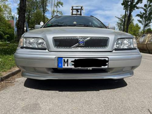

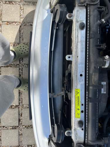

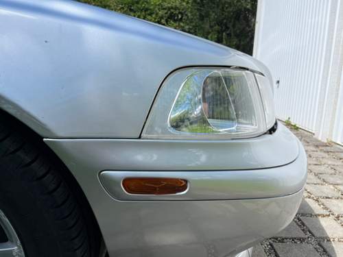

Hi zusammen. Ich habe vor kurzem einen V40 EZ 7/2000 erstanden.
Es handelt sich mE vermutlich um ein Phase I Modell mit Phase II Motor - Stoßleisten und Türgriffe sind noch grauer Kunststoff, Motor ist der 2.0 136PS.
Der Wagen hatte einen Frontschaden der vom Händler halbherzig repariert wurde. Dabei ist eine Lücke zwischen Scheinwerfer und Stoßstange geblieben die ich früher oder später gern beseitigen möchte.
Der Haubenschlossträger ist heile geblieben ich vermute, dass entweder falsche Scheinwerfer oder ein falscher Stoßfänger montiert wurden oder ein ganz anderes Problem vorliegt. Kann hier jemand der mit der Modellreihe vertrauter ist beurteilen was da faul ist?

Moin, könntest Du Bitte ein Foto genau von der Seite machen .
Kannst Du an den Kotflügelschrauben oben er erkennen ob die mal raus waren?
Beim Ph 2 sind die Blinker seitlich länger wie beim Ph1... was mir auf dem 2. Foto so scheint.
Es macht so einen zusammengewürfelten Eindruck.
Sieht auch so frisch übergeduscht aus das Silber...

Die Blinker sind lt. Teilenummer Ph1. Die Stoßstange muss es aufgrund der durchgehenden oberen Leiste auch sein oder?
Der linke Kotflügel ist neu, rechts kann ich keine Spuren erkennen dass der schonmal ab war.
Wir haben hier gerade Unwetter, ein Foto kann ich jetzt nicht machen. Ich denke aber dass wohl nur die Stoßstangenhaut nicht richtig montiert ist…
richtig montiert ist hier so einiges nicht, schau dir mal so die Spaltmasse der Haube zum Stossfänger und der Scheinwerfer zur Haube an. Es müsste ein Phase 1 Stossfänger sein, der mintiert ist. Ich habe beide hier, Phase 1 und 2 , kannst ja vorbeikommen und probieren.
Ph1 ist die Stossstange schon, richtig.
Am besten jetz am langen Wochenende , wenn Du eins hast , alles mal abbauen und auch mal sehen wie`s darunter aussieht.
Die Spaltmaße sind ziemlich ungleich das stimmt. Ist ja auch ein Unfallwagen.

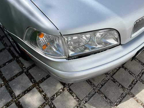

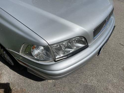

So, melde mich jetzt nochmal zurück mit neuen Bildern.
Weiter bin ich nicht, eigentlich habe ich nur immer mehr fragen 😁
Die Stoßstange muss PhI sein, so wie der Rest vom Auto auch (graue Türleisten und -griffe, Zig anzünder im Fach in der Mittelkonsole, woran erkennt man das denn sicher?)
Unterscheiden sich Haube und Kotflügel zwischen PhI und II?
Habe ich vielleicht einfach nur die falschen Scheinwerfer und Blinker für mein Modelljahr dran? Die Stoßstange sitzt mE richtig.

Hi, da ich zwecks Tüv und tausch meiner Seitenmarkierungsleuchten die vordere Stoßstange auch runter und fest gestellt habe das mein Träger nur noch Blätterteig ist, hab ich mich auf auch die Suche gemacht.
Soweit ich es jetzt gelesen habe hat Phase II eine rundlichere Stoßstange vorne. Dazu gab es dann eine andere Version von Träger und eine andere Stoßstangenhaut.
Würde mal sagen deiner ist eine Mischung und die Stoßstange vorn ist Phase I der Träger vorn aber Phase II.

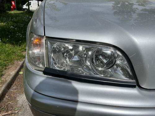

Moin. Auf dem dritten Foto sieht man das die Stoßstange anscheinend mit der Stichsäge an den Scheinwerfern zurecht "geschnitzt" wurde.
Dafür gibts darunter sicher nen Grund... Also wenn Du es in Ordnung bringen willst , wird Dir nix anderes übrig bleiben als vorn alles mal abzubauen.
Die Stoßstange ist Ph1 (durchgehende K.stoffleiste (Ph2 getrennt), kleine Seitenbegrenzer (Ph2 längere) und einfache Lippe (Ph2 bissl spoileriger ;-))
Mittelkonsole Ph1 ohne Armlehnenstaufach.
Kotflügel , wie ich oben schon schrieb , beim Ph2 sind die Blinker seitlich länger.
Außerdem die Radläufe anders ausgeformt und kein kleiner fortlaufender Zierleistenfortsatz von den Türen.

Danke für eure Rückmeldungen! Der Stoßstangenträger ist der originale und hat bei dem Schaden auch wohl nix abbekommen. Sitz der Stoßstange ist OK, ich kann Sie selbst auch nicht besser montieren.
An den Radläufen passt alles, ich würde auch sagen mittig beim Kühlergrill ist alles fein.
Nur an den Ecken bleibt immer diese ‚Lücke‘
Die Verschnetzelung der Stoßstange ist mir auch schon aufgefallen, so wie ich das sehe wäre das aber nicht sichtbar wenn Scheinwerfer und Blinker richtig abschließen würden.
Meine Kotflügel sind dann wohl Phase II, nach der Leiste beurteilt.
Habe ich mit 7/2000 vielleicht ein Zwittermodell, das eine PhI-Front habe sollte? Volvo macht solche spirenzchen ja gerne.

Du hast offensichtlich Ph2 mit (falscher) Ph1 Stoßstange.
Es kann also nich passen.
Beide Modelle haben unterschiedliche Kotflügel mit unterschiedlichen Befestigungspunkten.
