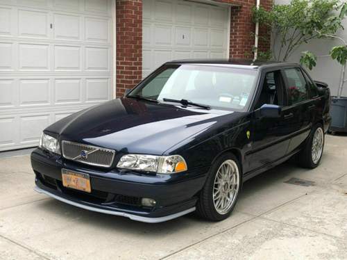

für meinen Urlaubs V70 I suche ich nun bessere Scheinwerfer.
Da ich gesehen habe dass es original welche in Klarglas gibt besser gennant auch "Jewels" die standartmäßig im C70 2003-2004 verbaut wurden suche ich nun ein Paar, am liebsten neu...
Das diese wohl ein Vermögen gefühlt kosten sollen hab ich auch gelesen, aber teurer als meine ehemaligen S80 Bi- Xenon Scheinwerfer werden diese wohl alle mal nicht sein 🙄.
Weiß einer einen Volvo Händler den ich Montag aufsuchen könnte, Website o.ä. bei der ich diese Neu erwerben könnte? Notfalls auch gerne Angebote für gebrauchte...
Wäre euch für jeden Tipp verbunden,achja, hat jemand noch eine Bezugsquelle für die originallen US Blinker in Klarglas ebenfalls in neu?
P.S. Anbei ein Bild damit ihr euch vorstellen könnt worum es geht :-)
Klarglasscheinwerfer original

Die Streuscheibe/ Klarglasscheibe gibt es einzeln (als Nachbau). Sogar relativ preiswert. An den kompletten Scheinwerfer kommt man aber nicht ran. Volvo produziert die meines Wissens auch nicht mehr. Wer einen C70 mit defekten Klarglasscheinwerfern hat, kann nur die Reflektoren neu bedampfen lassen oder muss eben auf die Standard Streuscheiben Scheinwerfer wechseln.
…. es wird nichts bringen einfach eine Klarglas Streuscheibe an einen „normalen“ Scheinwerfer zu basteln. Das wird an Lichtausbeute soviel bringen wie eine 100 Watt Glühlampe in der Stube. Hell zwar ja, aber eben nicht dort wo man es braucht….
Gruß der sachsenelch
Stehen die E prüfzeichen eigentlich auf der streuscheibe? Die USA Modelle haben ja 1. Nur DOT Kennung und 2. Der "Knick" fehlt im Licht. Wenn dieser nur durch die streuscheibe erzeugt wird ist es vielleicht eine Option aus dem Ausland neue scheinis zu beziehen und diese mit der Streuscheibe umzubauen. Man könnte doch dann auch welche aus GB nehmen richtig?
…..genau da liegt der Denkfehler!!
Mein RHD Cabrio hat seine klarglas Scheinwerfer eingebüßt als es von GB nach Österreich kam. Die Geometrie der Reflektoren macht das Lichtbild und nicht die streuscheibe.
Gleiches gilt übrigens bei den normalen Scheinwerfern, auch da reicht es nicht nur eine „europäische“ an einen englischen zu bauen.
Den Klarglas Scheinwerfern aus den USA fehlt zudem das Standlicht.
Laut meinen Infos gibt es die Scheinwerfer noch neu bei Volvo. Der Satz irgendwas zwischen 800 und 900€ plus noch die US Blinkergehäuse (bekommt man bei eBay Kleinanzeigen für knapp 200€). Wirst also bei mindestens 1.000€ landen

weisst du zufällig welcher der Autohäuser zufällig? Die Blinker habe ich nun auch gefunden (waren mal billiger kann ich mich entsinnen 🙄 ) und den passenden Grill...
Hab welche von Depo gesehen, aber diese sind wohl zwar baugleich aber nur für den US Markt gedacht, somit entfallen diese leider auch... England, Neuseeland etc. überall wo Linksverkehr herrscht entfallen ja sowieso.
Klarglasscheinwerfer Sind seit Herbst letzten Jahres nicht mehr lieferbar. Ich hab noch Lagerbestände bei Vparts in Schweden bekommen. 400€ pro Seite, allerdings soweit ich es neulich gesehen habe auch dort nicht mehr verfügbar. die blinker konnte man zumindest im Herbst noch bestellen. 80€ pro Seite oder sowas in der Richtung.
