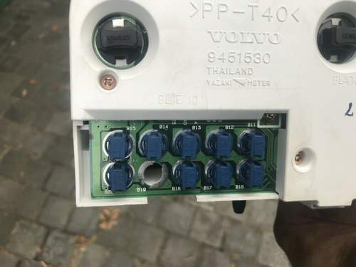

Um nochmal auf dem Ursprungspost zu kommen:
1. egal welcher von den 4 Fehlern vorkommt wird das ABS System aussergefecht gesetzt und ABS Leuche und ggf TRACS falls vorhanden müssen dauerhaft leuchten auch nach dem anlassen. Daher vermute ich eine manipulierte Leuchte im Tacho.
2. da der Wagen beim bremsen nach rechts zieht ist vermutlich noch ein weiterer mechanischer Fehler vorhanden wie z.B. ein fester Sattel oder ausgeschlagene Querlenker.
Ich würde als erstes erstmal das Steuergerät instandsetzen, Fehler löschen und schauen was dann im Fehlerspeicher danach noch zu finden ist.
Paralel dazu die vordere Aufhängung und Bremsen kontrollieren. Bei der Gelegenheit auch die ABS Ringe kontrollieren.
Richtig,
deswegen mein Einwand weiter oben, ein intaktes Steuergerät ist die Voraussetzung für eine weiter Fehlersuche.
Ich frage mich nur, wer macht sich den Aufwand und baut das Armaturenbrett auseinander um das Leuchtmittel zu entfernen...da baue ich lieber 10 Steuergeräte aus und löte sie 🙂
Hab es kürzlich mal gemacht... Birne Beleuchtung war defekt... wenn man einmal weiß wo die Schrauben versteckt sind dauert der Ausbau des Oberteils ca. 10 min. ... mehr ist ja nicht erforderlich um ans Kombiinstrument zu kommen...😉
Das weiß ich, ich habe das schon des öfteren gemacht. Nur wäre mir der Aufwand ,nur um Pfusch zu vertuschen indem ich ein Leuchtmittel entferne, zu groß
