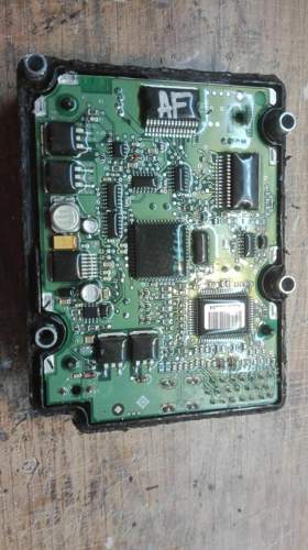

Ist zwar auf Plattdeutsch, dürfte aber verständlich sein.
Im Anhang findest du ein Foto, welches dein Steuergerät von innen zeigt. Weiterhin gibt es hier im Forum reichlich Lesestoff zum Thema ABS Steuergerät.
Thomas

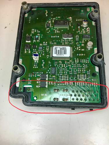

Und hier nochmal die Stellen die nachgelötet werden müssen.
Fullsizeoutput-976
Ich habe noch 2 Steuergeräte mit Tracks da liegen schon nachgelötet.
@chrissA4 schrieb am 15. April 2019 um 21:22:44 Uhr:
Etwas großzügig eingekreist. Die SMD-Lötstellen sollte man in Ruhe lassen. 😉
Konkret nachzulöten sind: die zwei dicken Steckeranschlüsse links (Pumpe) sowie alle Anschlüsse des großen Steckers, also die vier dicken Doppellötstellen sowie die 3x7 kleinen Pins.
Bleihaltiges Lot nehmen! Ich sag's sicherheitshalber immer dazu. Und den Lötkolben auf entsprechend niedrigere Temperatur einstellen als bei modernen bleifreien Loten.
Stimmt, ist ein bisschen großzügig geraten 🙂
Ich wollte eigentlich jeden zu lötenden Pin markieren, habe mich aber für die schnelle Variante entschieden🙂
Genau, bleihaltiges Lot ist wichtig!
Danke nochmal für den Hinweis
