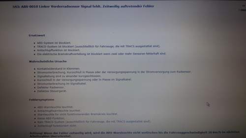

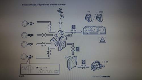

Also du musst ja noch mehr Fehlermeldungen im ABS haben. Die MKL kann ja nicht alles sein. Bild 1, nicht DAS Auto, aber das Bremssystem.

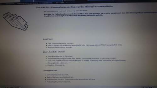

Ich meine deinen Ansatz entkräften zu können. Die Systeme arbeiten nicht wenn die Warnmeldungen leuchten. Fotobeispiel Signal ABS Radsensor fehlt Bild 2. Fotobeispiel Kommunikationsfehler ABS Steuergerät im CAN Netzwerk Bild 3. (Sage jetzt nicht, das, dass genau deine Fehler sind, habe diese ausgewählt um mal Symptome, Folgen und Ursachen zu zeigen)
Bild 4, Infos zu deinem hier angegebenen Fehlercode. Man beachte den Ersatzwert von 0km/h im ABS Steuergerät. Jetzt soll das MSG das Kraftstoffgemisch berechnen und viele Sachen mehr ohne Informationen über die Geschwindigkeit, mit zwei blockierten Systemen, ich weiß nicht...da sage ich Bild 1. Dieser ganze Stissl muss erst funzen, dann Drosselklappe untersuchen. Ich stecke in der MSG - Drosselklappengeschichte noch nicht so tief drin aber das ist meine Meinung dazu. Es bliebe also erstmal bei der Reparatur des ABS STGs. Sagen ja auch alle...
