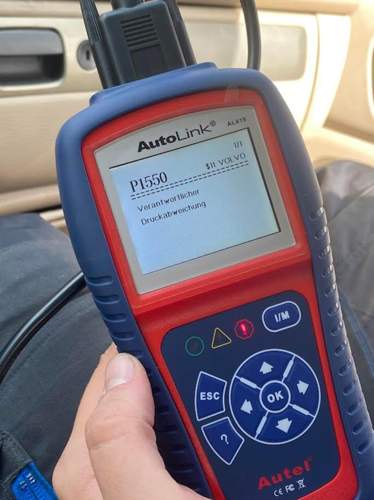

Kumpel mit Code-Auslesegerät bestellt und ausgelesen. P1550 (siehe Bild). Google angeschmissen, wohl ein Defekt am ABS. Codes gelöscht. Auto wieder gestartet, MKL und TRACS weg. ABS noch an, sind ne Runde um Block gefahren (ab 30km/h oder so macht das ABS wohl einen Selbsttest) und die ABS ist auch aus. MKL blieb aus.
Ich weiß gar nicht genau was ich fragen muss oder worauf ich eine Antwort will. Ist mein ABS durch? Kann hier jemand eindeutig sagen "Hey dat isses!"? Und wenn ja ist es selbst reparierbar?

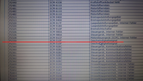

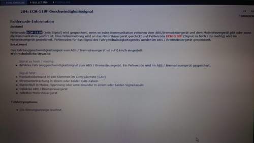

Ich kann ähnliches Berichten. Wenn mein ABS die Warnleuchten geschmissen hat, hat sich die Karre in den Schaltvorgängen gefahren wie ein bockiger Esel als ob ein dritter Fuß kurz auf die Bremse latscht. Zusätzlich fällt der Tempomat aus. Das bedeutete immer ranfahren, Zündung aus und Neustart echt uncool wenn du nicht anhalten kannst. Nach dem Neustart erlosch die ABS Lampe erst nach einigen Metern. Auch die MKL war hin und wieder mal an. Ich konnte ebenfalls den Fehler P1550 = ECM510F auslesen. Zusätzlich hatte ich auch ABS Fehler abgelegt. Das lässt sich doch bestimmt auch auslesen, dieser Wagen wird doch nicht mehr ausgeblinkt? Ist doch auch schon ME7 oder nicht?
Codes ausgelesen, selber Code wieder, inzwischen sind vorher aber ABS und TRACS wieder ausgegangen. Haben jetzt Code wieder gelöscht. Muss ich wohl das ABS machen.
