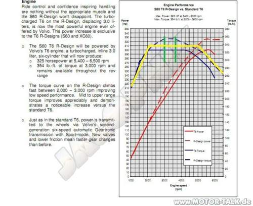

hier das Papier direkt verlinkt:
http://cache.gawkerassets.com/.../2012_volvo_s60_rdesignchart.jpg

Naja, die Fahrbarkeit wird bei diesem Motor eine ganz andere sein. Guckt euch mal den Drehmomentverlauf an. Das erinnert eher ein bissl an ein Diesel 😉. Kurzes Peak und schon gehts wieder nach unten. Da hätte man das Drehmoment besser nur um 20 NM gesteigert und die Linearität des T6 beibehalten.

... da hast du aber nicht ganz richtig geschaut:
Die
ROTE
blaue Kurve ist das Drehmoment: Durchgängig mehr als beim T6
, am Ende linear
. Die Leistung (
blau
rot) hingegen ist
zwar nicht mehr linear aber eben auch nicht nur ein kurzer Peak
- sie ist ebenfalls durchgängig deutlich höher als beim T6. Die Kurve des T6 sieht eben aus wie künstlich begrenzt, abgeschnitten. Das scheint man beseitigt zu haben.
(Hab das mal wegen MEINER Verwechslung der Kurven korrigiert.)
Wenn die 480 NM anlegen, scheint Volvo im Bereich des Getriebes Veränderungen durchgeführt zu haben.

Jürgen, blau ist schon das Drehmoment und rot die Leistung. Du würdest z.B. bei 2.000 Umdrehungen nicht diese enorme Leistung heraus bekommen. 😉 Sicherlich macht der T6 durch den besseren Antritt aber noch mehr Spaß. Die "neue" Kurve kommt einem alten 911 Turbo recht nahe, also eher brachial als "saugermäßig". 😁
Stimmt - ich hab die Skala links dem linken Max-Wert zugeordnet, die Beschriftung rechts dem rechten Max-Wert... 😰
Aber an meinen Aussagen ändert das ja inhaltlich kaum etwas: Alle Werte sind höher als die Vorherigen in allen Umdrehungsbereichen. 😉
Und die vorher abgeschnittene Drehmomentkurve passt ja noch viel besser zu meiner Vermutung eines nun angepassten Getriebes. 😉
Schönen Gruß
Jürgen
Das stimmt. Besonders wegen des deutlich "aggressiveren" Drehmomentverlaufs muss das Getriebe überarbeitet worden sein. Bei Vollgas in den ersten beiden Gängen sollte es sonst schon ziemlich leiden.
Könnte das vielleicht über kurz oder lang ein neues Topmodell werden? Wenn man es schafft den größeren Turbo noch etwas zu fordern, sollten auch die 350PS möglich sein, in dem man das Drehmoment z.B. bei 6.000 1/min auf 410Nm anhebt. Schon hat man dort eine mehr als ansehnliche Leistung und könnte zumindest gegen den 335i xDrive, den S4 und den neuen C350 einige Punkte gut machen. Mal abwarten ....

Dafür "reicht" auch schon der "normale" "T6" 😉.
Ich hätte mir so einen Verlauf eher gewünscht (siehe Anhang). Ich habe den "Peak" mal in grün eingegrenzt. Es stimmt, dass der Wagen immer mehr Leistung hat als der "normale", aber dennoch wäre es von der Fahrbarkeit sicherlich anders etwas angenehmer.
2012-volvo-s60-rdesignchart
