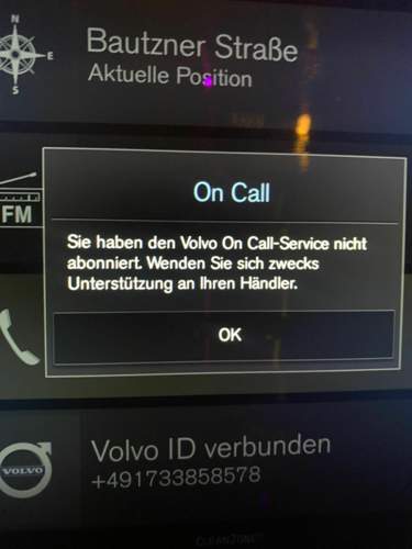

Hallo Leute, ich habe ein Problem. Ich habe mir einen Volvo EZ 07/16 gekauft. Der Vorbesitzer hat Volvo on Call nie genutzt. Ich würde es schon, aber funktioniert nicht. Die Kundenbetreuung meint, mein Fahrzeug hat diese Funktion nicht. Zum einen gibt es aber den Knopf am Himmel. Wenn ich diesen Drücke kommt die Meldung, dass Volvo on Call nicht aktiviert ist. Zum anderen kommt gelegentlich die Meldung das dass Volvo Abo abgelaufen sei. In den Einstellungen gibt es auch die Funktion Volvo on Call. Kann die Aussage der Kundenbetreuung stimmen?
Gibt es hier Jemanden der tatsächlich diese Funktion nicht hat, aber auch all meine Hinweise?
Habe mal ein paar Fotos mit angehangen und wäre über Antworten dankbar.

Also, ich denke, Dein Elch hat VoC.!
Denke ich auch, aber Volvo sagt sein. Erstbesitzer war die Volvo Germany GmbH selbst. (Ich denke Ausstellungsfahrzeug) Ich vermute es war nie aktiviert. Aber ich komme nicht weiter.
Wenn Dir Dein derzeitiger 🙂 nicht weiterhelfen kann/will, dann versuche doch mal einen anderen 🙂 zu finden, der Dir den Code bestellen kann...!?
Er ist ja willig, aber das System worüber er es macht sagt nein.
Zur Not muss der Elch mal an den Tester und die Sache einprogrammiert werden, wenn die Hardware vorhanden ist, das System aber denkt, dass er es nicht hat.
MfG Paule
Hast du mal versucht, den VOC Knopf am Dachhimmel lange zu drücken? Lässt sich danach der Menüpunkt ohne Code Eingabe aktivieren? War bei mir zumindest so damals.
Ich habe direkt zu Volvo Zentrale geschrieben und hat mich ca. Stunde später angerufen. 10 min später war alles erledigt.
