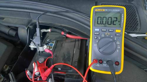

Miss bitte den Ruhestrom von deinem Fahrzeug. Dazu in die Batterieleitung das Messgerät geben, das Fahrzeug komplett verriegeln und ca. 10 Minuten warten. Motorhaube kann offen bleiben, auch wenn der Volvo jammert - er fährt alles runter.
Da du das Problem schon lange hast kannst du für das Messen ruhig die Batterie vorher kurz abklemmen um das Messgerät einzubauen.
Der Stromverbrauch sollte mit aktiver Zündung bei ca. 8-9A sein, dann auf 6Ampere runter gehen. Nach dem Verschließen einige Minuten noch auf 1,5A und dann langsam auf 2-5mA runtergehen.
Wichtig: so nicht starten, keine Fensterheber betätigen oder die Heckscheibenheizung aktivieren - dann brauchst eine neue Sicherung im Messgerät. (kostet zwar nur ein paar Cent, aber ist eine sinnlose Arbeit)
Wp-20150503-10-57-42-pro
Ich hab mit meinem 112er Fluke nach einer halben Stunde leicht schwankend 12-14 mA gemessen.
Das ist zwar etwas höher, sollte für die Batterie aber kein Problem sein solange das Fahrzeug nicht monatelang steht.
Ist es aber normal, dass die Uhr nach dem Abklemmen der Hauptbatterie nicht mehr stimmt?
