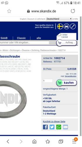

Leider steht im GANZEN www nix dazu😉
Will jetzt nicht extra für dieses eine Teil eine Bestellung aufgeben. Das würde dann auch 12-15€ machen incl. Versand. Bisschen teuer für einen Aludichtring...
Den sollte es doch für um und unter 1€ geben; Nur die Maße müsste man wissen eben...
LG
Für meinen kostet der Dichtring mit Versand 1,54€ ...
Das ist der vom Motoröl. Der vom Getriebeöl kostet 8€ rum.
LG
