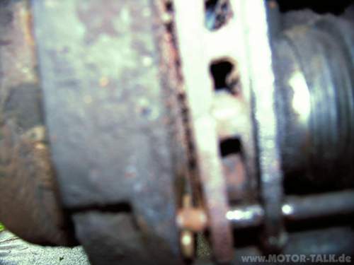

Moin ,
bin jetzt endlich bei der Bremse angekommen und hatte sie grade fertig gemacht.
Scheiben , Klötze etc.
Lager kein Problem , hatte die Zwischenscheibe so halt noch nie gesehen , die die Muttern
aretiert, aber auch nicht anders als im PKW Sektor....
Den einen Sattel muste ich ausbauen und und Gangbar machen , Schiebehülsen .
Entlüften und komplett neue Flüssigkeit klappte auch.
Jetzt habe ich aber noch ne Frage ,
Bremse hinten / Handbremse einstellen ?? Beistellen ??
Bremsen mit der normalen Fussbremse sollte funktionieren ,
Handbremse so gut wie keine Funktion ( Luftzylinder funktionieren ).
Muss man ggf bremse treten und zig mal Handbremse betätigen oder gibts da andere
Einstell Vorschläge ?
Anhang siehe Bilder Bremsscheibe , b.z.w. was davon übrig war.......
Über info würde ich mich freuen.

hallo!
wenn du die Kolben zurück gedreht hattest, mit dem 8er Imbuss und alles
leichtgängig ist, so stellen sich die Kolbenselbstständig wieder dran .
bei der Handbremse muss man den Motor laufen lassen und ca 20-40 mal
die Handbremse betätigen damit sich die inneren Kolben
der Handbremsnachstellung einstellen .
Handy, bin gerade beim Tapete abkratzen.
mfg
