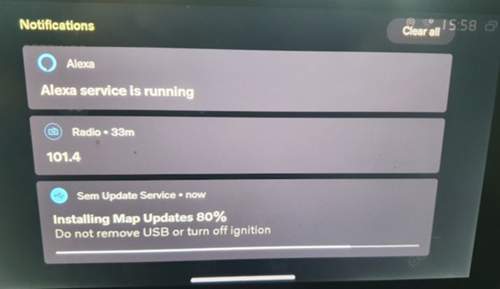

Volvo FH neues Model GPS Karte uptdate
Hallo Zusammen
Hoffentlich kann mir jemand von euch weiterhelfen!
Ich versuchte heute über Volvo Connect das aktuellste Kartenmaterial herunter zu laden. Leider kam aber nur eine .txt datei mit 5kb grösse mit der nix anzufangen ist.
Hoffe auf eure Hilfe !
Danke

Du brauchst einen USB-Stick mit mindestens 32GB freiem Speicherplatz. Und muss im exFat-Dateisystem formatiert und frei von anderen Dateien sein.
Die Anleitung findest du direkt über den 3 Downloadlinks.
„Klicken Sie hier, um Anweisungen zum Download…“
Wenn man mit der Maus drüber fährt, sieht es so aus als könnte man nichts anklicken. Aber trotzdem einfach draufklicken, dann öffnet sich die Anleitung.
Ok habe es gerade auch nochmal ausprobiert, gleiches Problem wie bei dir.
Egal ob Europa, Lateinamerika oder Ozeanien, es wird immer nur die txt.-Datei geladen.
Die Karte fehlt.
Habe jetzt dem Support mal geschrieben.

Schön das du dich so gut auskennst, löst aber das Problem nicht.
Das Update per Stick funktioniert im übrigen auch ohne dass die Aufforderung im LKW erscheint, nämlich dann wenn das Navi meint es sind gar keine Daten vorhanden. Im VolvoConnect wird uns im übrigen angezeigt, bei welchem LKW die Karten nicht aktuell sind.
Das Problem ist hier, dass das Update aktuell über VolvoConnect nicht heruntergeladen werden kann.
Die tollen OTA-Updates sind bei uns bei 37 LKWs gescheitert, daher müssen die Karten nun über den Stick aufgespielt werden.

Wir reden hier von den TomTom-Karten. Und die kann man normalerweise im VolvoConnect herunterladen, dann auf einen USB-Stick speichern und dann auf das Fahrzeug laden.
Nur momentan kann man das Kartenmaterial nicht mehr im Volvo-Connect herunterladen, es wird lediglich die txt.Datei heruntergeladen, die zip.Datei fehlt. Was hat dieses Problem mit dem SEM2 Update zu tun?
Und bitte du brauchst dich nicht wiederholen.
Wir wollen einfach nur wissen warum wir das Kartenmaterial im VolvoConnect aktuell nicht herunterladen können.
Als Ergänzung bei unseren Fahrzeugen sind alle Softwarestände aktuell, trotzdem zeigt das Navi an, das keine Kartendaten vorhanden sind. Und dieser Fehler wurde bisher immer so gelöst, wie ich es beschrieben habe.

Moin
Evtl sollte man sich den vorherigen Link mal richtig durchlesen,
Deswegen habe ich in Reingestellt um die
Vorgehensweise zu sehen, wie, was gemacht werden muß!
A-muß man der "Flottenadministrator" sein
B-miß man "den" LKW auswählen wo das Tom-Tom aktualisiert werden soll
C- was nicht drinn steht,
Man muß Connect auch bezahlt haben für "diesen" LKW und
nicht nur den Flottenzugang haben
um den LKW im" Büro" zu sehen!
Das sind 2 verschiedene Paar Schuhe, Büro und LKW.
Vorgang-
Aktualisieren der Karte
Zur Aktualisierung der Karte ist ein USB-Stick erforderlich.
Aktualisieren der Karte über USB
Die Aktualisierung der Karte mit einem USB-Stick erfolgt in drei Schritten:
1- Die aktuelle Karte in Volvo Connect abrufen.
2- USB-Flashlaufwerk vorbereiten.
3-Die Karte im Lkw aktualisieren.
Hinweis
Für den ersten Schritt ist ein Zugang zu Volvo Connect als "Flottenadministrator" erforderlich.
Gegebenenfalls an das Büro wenden.
1. Die aktuelle Karte in Volvo Connect abrufen.
Auf einem Computer auf der Website von Volvo Connect anmelden.
volvoconnect.com/map-download/
1-„Karte“ – „Download“ auswählen.
2- In der Tabelle den gewünschten Lkw auswählen, und notieren, welche Kartenregion aktualisiert werden muss.
3-Unter „DOWNLOAD LATEST MAP UPDATE“ (Aktuelle Karte herunterladen) die gewünschte Kartenregion auswählen.
Die Kartendateien werden auf den Computer heruntergeladen.
2. USB-Flashlaufwerk vorbereiten.
1-Ein mit exFAT formatiertes USB-Flashlaufwerk an einem USB-Anschluss des Computers anschließen.
2-Die heruntergeladenen Kartendateien vom Computer auf den USB-Stick kopieren.
Das USB-Flashlaufwerk muss folgende Dateien enthalten: eine zip-Datei mit den Kartendaten
mit dem Namen map_<region>_<version>.zip
eine Informationsdatei mit dem Namen: map_<region>_<version>_manifest.txt
Das USB-Flashlaufwerk vom Computer abziehen.
3. Die Karte im Lkw aktualisieren.
1-Den USB-Stick in die USB-Buchse des Lkws einsetzen.
2-Auf dem zusätzlichen Display erscheint eine Benachrichtigung zur Kartenaktualisierung.
