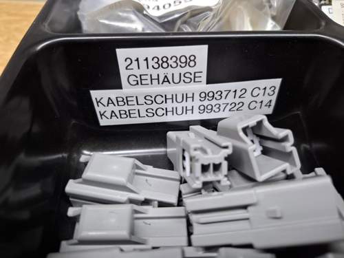

ein 2 poliger grauer Stecker,dürfte X114 heißen.

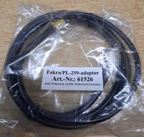

Leider habe ich für das Fakra Antennenkabel nur die
Stabo Bestellnummer.
Stecker X114 im Bild mit Volvo nummern+ Pin,s.
Pin,s nur im Kabelquerschnitt unterschiedlich!

@rosi03677 schrieb am 19. Mai 2025 um 15:24:02 Uhr:
MfG
