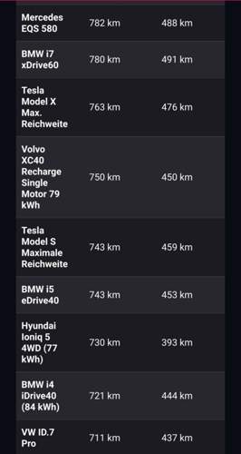

ADAC-Test: Gesamtreichweite als entscheidendes Kriterium
Ermittelt wurde die mögliche Gesamtreichweite aus dem Start mit 100 % SoC, davon 90 % genutzt und den nachgeladenen km innerhalb von 20 Minuten.
Volvo EX/XC40 (Extended Range) und Polestar (2 Long Range) schneiden insbesondere in Anbetracht ihrer jeweiligen Netto-Akkukapazität und der 400V-Architektur sehr gut ab.
Von mehr als 80 getesteten BEV erreichen sie Platz 6 und 14. Einige davor sind nur deshalb besser, weil sie ein 800V-System haben.
Ein z. B. Mercedes EQS 580, mit einem riesigen 108 kWh Akku netto kommt entweder weniger weit (versus Polestar) oder nur unbeachtlich weiter (versus EX/XC40).
Die allerneueste Entwicklung aus dem Hause VW (ID.7) muss sich beiden geschlagen geben.
Audi und Skoda tauchen unter den Top 20 nicht auf.
Da hat Geely alles richtig gemacht.
P.S.: In der ADAC-Auflistung ist beim Polestar 2 die Brutto-Kapazität (82 kWh) angegeben. Beim XC40 die Netto-Kapazität (79 kWh). Der Polestar hat auch "nur" 79 kWh. Der Reichweitenvorteil des Polestar ergibt sich durch die bessere Aerodynamik.

Auch die Liste mit allen getesteten Autos ist gut.

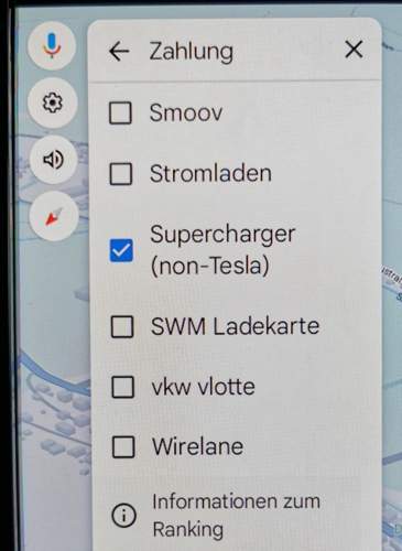

@zylindertausch Ich lese in dem Text etwas anderes, es geht um das Zusammenspiel von Ladestoppplanung, Vorkondkonditionierung und Verfügbarkeit der Supercharger. Da ist Tesla unbestritten gut, allerdings ist das mit den neu zu Polestar-Charge hinzugekommenen Tesla Netzwerk und der Google Maps Planung im P2, ähnlich gut.
Der ADAC merkt an, dass der US-Hersteller mit dem europaweit ausgebauten „Supercharger“-Netzwerk, „einen nicht zu unterschätzenden Trumpf in der Hand“ habe. Das Zusammenspiel aus Ladestoppplanung, Vorkonditionierung der Batterie und Verfügbarkeit der Supercharger klappe „hervorragend“ und mache Langstrecken im Tesla selbst für E-Auto-Neulinge „zum Kinderspiel“.

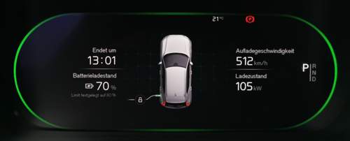

Im Volvo C/XC40 kann man auch Tesla-SUC als bevorzugte Ladestationen auswählen. Vorkonditionierung ist bei Volvo ein alter Hut 😉
Volvo C/XC40 Ladeplanung

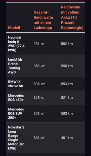

Der EX30 SM ER steht mit 534km in der Liste.
Die ermittelte Reichweite des EX30 ER unterscheidet sich zum EX40 ER um 216 km. Die rund 14 % geringere Netto-Akkukapazität erklärt diesen grossen Unterschied nicht. ?
Da müssen die 40er und der Polestar wirklich sehr effizient geworden sein. Der ADAC Reichweitentest ist ja Standardisiert.
Korrektur - es sind rund 23 %.
Auch die erklären allerdings den Unterschied nicht.
