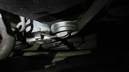

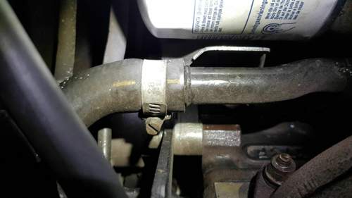

Schönen guten Abend,
ich bin neu hier im Forum weil ich einfach keine Antwort auf mein Problem finde.
Ich fahre einen Volvo 850 TDI mit 375tsd. km auf dem Buckel. Ich habe dem guten sämtliche Teile Neu verbauen lassen. Darunter auch Keilrippenriemen mit Riemenspanner von Gates neue Wasserpumpe und Umlenkrollen. Habe das Fahrzeug von meiner Werkstatt des Vertrauens abgeholt und die Arbeit begutachtet.
Mir ist aufgefallen das der Riemen NICHT Zentriert auf dem Riemenspanner läuft und ich genau deswegen alles Neu gekauft habe um dieses Problem zu beseitigen. Nun habe ich alles Neu mit hochwertigen Teilen und das Problem ist das selbe. Ist eventuell ein Netter Mensch hier der mir erklären kann warum dieser Riemen nicht mittig auf dem Spanner läuft. Er läuft fast auf hälfte in Richtung Motor auf dem Spanner.
Ich bedanke mich herzlich in der Hoffnung das es jemanden gibt der mir helfen kann bevor ich bei Volvo einen Haufen Geld lasse.
Gruß Nauti

Hej
der Riemenspanner ist ok. Die Rolle davor ist "schief". Das passiert bei den Motoren - die Halterung "verbiegt". Die verbauten Teile sind alle ok. Das kannst du aber durchaus so lassen wenn es nicht SEHR extrem wird.
Evtl. erkennst das am Foto - das war mein TDI den ich 12 Jahre SO gefahren bin, der fährt immer noch.

... tut mir leid... auf den Bildern vom Nautilus kann ich keine weitere Rolle erkennen... 😕

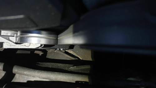

... schwer zu sagen da etwas andere Perspektive... aber mir scheint die Spannrolle tatsächlich anders zu sitzen... vllt. ca 5 mm... 😉
Hier noch einen andere Perspektive
20191205
... vllt. beide mal messen... den Abstand zum Motorblock / Plastik... dann wäre es ziemlich klar das der Spanner falsch montiert ist... 😉

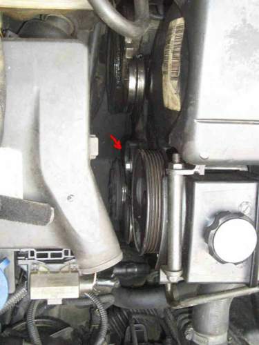

vermutlich ist der Anhänge-Halter falsch eingebaut der muss VOR den Spanner(nicht hinter den Spanner), das ist etwas tricky beim Einbau - kenne ich aus eigener Erfahrung. (siehe Bilder)
Und richtigerweise läuft der Riemen mittig über die Spannrolle
Im Anhang ein Paar Bilder vom Zahn-bzw.Keilrippenriementrieb
Wie schon von anderen geschrieben - der Zahnriemen ist seeehr wichtig. Zustand und Spannung kontrollieren.
Wenn Du die Abdeckung runter hast - die Remontage ist auch tricky, aber die muss am Ende unbedingt leicht und passgenau in Position rutschen.

Genau das meinte ich ja auch. Deswegen liegen bei dem Spanner ja auch die Anlageflächen nicht auf einer Ebene. Und genau wegen solcher Edelwerkstätten Schraube ich seit inzwischen gut 30 Jahren selber an meinen fahrbaren Untersätzen.
