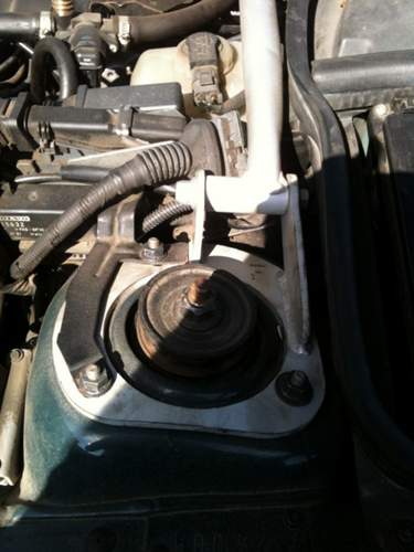

ABS Steuergerät ist das alte Modell, wo die kalten Lötstellen eigentlich kein Thema sind. Bei dem Baujahr schau dir die große Steckverbindung am linken Federbeindom an, diese hat oft schlechten Kontakt, und dann hat man eine sehr lange Fehlerliste.
Ah interessant. Was genau ist das für eine Steckverbindung? Diese, die direkt über dem Federbeinlager so komisch darüber liegt? Und diese müsste ich dann sozusagen einfach mal ein wenig reinigen?

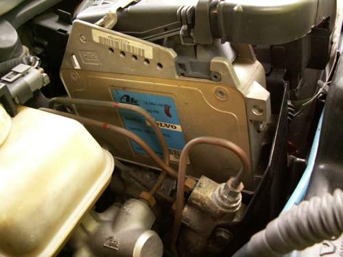

Gemeint ist diese Steckverbindung, wenn die nicht richtig verschloßen ist dann hat man eine riesen Liste an Fehlern beim ABS.
Bei der Achsmanschette die größte Hürde ist die Zentrallmutter zu lösen mit "Hobbywerkzeug". Ich würde dir auch empfehlen das Gelenk auseinander zu nehmen, es ist schon recht brutal was man sonst spreizen muss. Ist zum ersten mal auch nicht ganz einfach den Ring zu spreizen und gleichzeitig dann das Gelenk runter zu klopfen.

..... große Steckverbindung am linken Federbeindom an, diese hat oft schlechten Kontakt, und dann hat man eine sehr lange Fehlerliste.

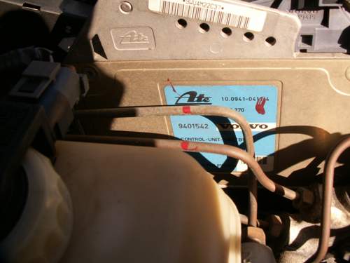

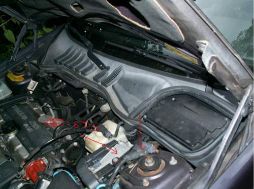

Verbindet die ABS-STG Steuerausgänge mit der ABS Hydraulik-Einheit, zu deren 6 + 1 (+1 =TRACS) ABS-Ventilen und zum ABS-STG die "Info" eines Druck-Sensors "Schaltkontakts" , sowie die TRACS-Lampe im KI mit dem ABS-STG. ;-)
U.a. die ABS-Radsensoren sind dann über den grossen Stecker (Bild1), der direkt auf dem metallischen (bis MJ95) ABS-STG steckt, angeschlossen. Bild2 = mein MJ 95er ABS-STG mit TRCAS.
