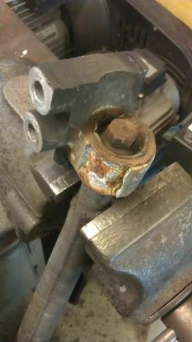

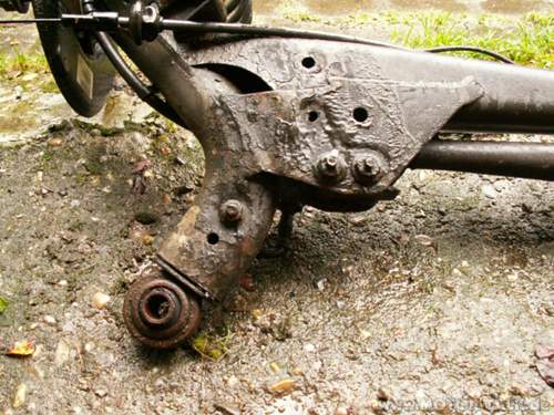

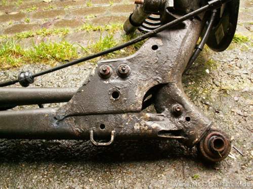

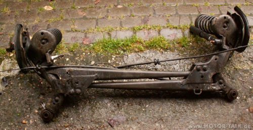

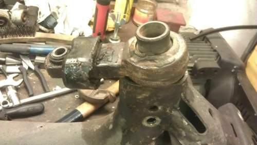

Falls bisher noch nicht nachgesehen (und auch für zukünftig Interressierte / bisher Unbedafte 😉), hier mal ein "Blick von unten" ... aussen links/rechts-unten die 'grossen' Buchsen und am Ende der 'spitz'-zulaufenden Achsschenkel dann die Inneren - verdeckt durch die Konstruktion (jeweils mit 2 nebeneinander liegenden senkrechten Schrauben befestigt am jeweils parallel liegenden 2. Achsschenkelteil; in dieser Ansicht die Muttern zu sehen).
Die einzige Schraube einer grossen Buchsen hat unten eine 18er Mutter und den "Vorteil" eines längs-geschlitzen Kopfteils, dass sich beim Festziehen der Mutter dann in den Stahl 'frisst'. Da der 'Achsstahl' derart dick ist, wird sich der Kopf sicherlich nicht mitdrehen (wie das schon oft der Fall war, bei dem dünnen 'Blech' der unteren Hinterachs-Feder "Befestigungs-Dose" 😉).
Die beiden senkrechten Schrauben der inneren Buchsen (es gibt noch eine Waagerechte, die die Buchse dann an das Ende / die 'Spitze' des Achsschenkels (o.k. .. o.k. ...von mir aus, Halbachse 😉) befestigt) haben einen 14er Kopf und 21er Mutter (Bild 5+6); falls beim Lösen einer Mutter sich die Schraube irgendwann mal mitdrehen sollte -> herzl. Glückwunsch 😎 (Bild7) ! Im anderen Fall ist 'Vorsicht geboten', falls der 14er-Schlüssel da oben nicht so echt zum Drehen reicht; es könnte dann wie im Bild 8+9 enden 😰 - das ist keine Mutter, die dort zw. den Löchern liegt, sondern der 14er-Kopf 😠 !
Vielleicht wäre es eine Idee, die Muttern erstmal nur so weit runter zu schrauben, bis sie unten mit dem Schraubenende abschliessen, um dann vorsichtig mit leichten (!) Hammerschlägen von unten zu testen, ob sie denn 'gerne nach oben wandern würden' - bzw. 'sachtes' links/rechts/links/rechts-Drehen am Kopf 😕.
Bei meinem (schlechten) Beispiel in Bild 8, hatte ich einfach einen längeren Hebel verwendet; die vorher angegebenen Methoden werde ich wohl diese Woche noch am 'lebendem Elch' probieren müssen, falls dort 'was klemmen sollte 😰 ("knock on wood !"😉 ; die grossen Buchsen habe ich nun schonmal erfolgreich hinter mich gebracht 😎.
p.s.: Bilder stammen natürlich von der "HA-Üb" ('tote Materie' - vom Schrott 😁 )

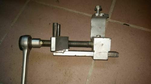

Ich habs auch schon zweimal selber mit Spezialwerkzeug gemacht,das beim 2. Mal wieder die Grätsche gemacht hat...für ein nächstes mal bauen wir was mit einer Spindel m16 oben und unten...
Bei meinem war das obere Messinglager ausgerissen.
Kann man dann aber in dem Zuge gleich verstärken,dann hälts ewig.
Die Spindel ist nicht das Problem.
Doch....hat gefressen und ist dann abgerissen...

Boa ey...da sachste was... und ich hab Sekundenkleber dran gemacht.........
Ich habe im Bereich des oberen Messinglagers einfach eine Bohrung (M8) in die Spindel gemacht und eine stabile (10.1 oder 11er) Schraube mit Loctite eingedreht,darunter eine dicke Unterlegscheibe.
Damit dürfte es die nächsten 20 Schraubaktionen überleben.

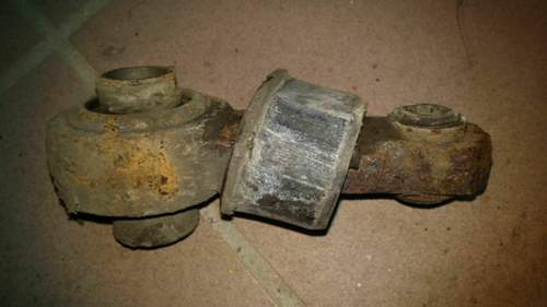

Habe mir das Lehmförder Hinterachslager zugelegt!
Meyle stellt das Lager selbst nicht her.
Auf dem Lehmförder lager steht dann BOGE drauf. Ist schon toll, also stellen die es auch nicht selbst her.

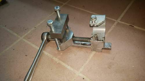

habe mir das Hinterachs Werkzeug bei Skandix besorgt.
Dieses Werkzeug ist aber nur modfizierbar einsatzfähig da es nicht stabil gebaut ist.
Hier nun meine verstäkte version! Optional kann man da auch noch die Holspannstifte entfernen und dazu den Gegenhalter anbringen.
Ich weiß gar nicht,was ihr immer habt.
Das Skandix-Werkzeug (Original Volvo) ist stabil genug für etliche Tauschaktionen.
Alleinig das hinteren Messinglager würde ich mittels Innenschraube und dicker Unterlegscheibe verstärken.
Es sollte natürlich selbstverständlich sein,das man das Hinterachslager vor dem Rausziehen mit Rostlöser einjaucht.
Dann flutschen auch 20 Jahre alte "Erstlager" raus.
Martin

Mein Werkzeug (SKANDIX) hat inzwischen "ungepimpt" bestimmt 8-10 Sätze Hinterachsbuchsen überlebt. Eine ganz leichte Verbiegung der Spindel ist zwar vorhanden, es funktioniert jedoch nachwievor.
