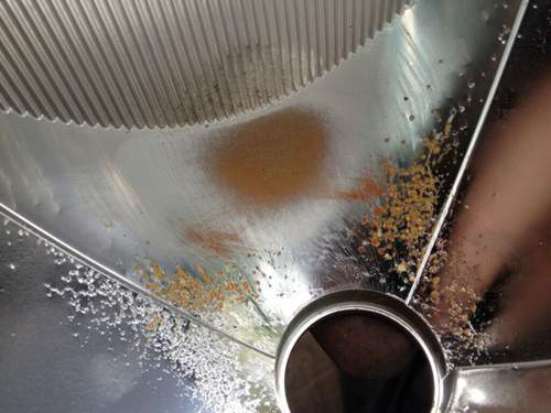

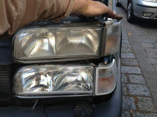

Ich wolle das Streuglas bei beiden Scheinwerfern tauschen. Ist inzwischen doch ziemlich matt geworden. Müssen beim Tausch auch die Dichtungen mit getauscht werden oder ist sonst was zu beachten?

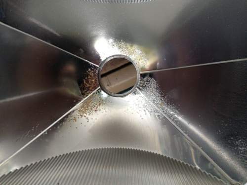

Ich würde mal sagen: Da sind nicht die Gläser blind (ja, die auch), sondern eher die Reflektoren.

Das Glas ist auf jeden Fall durch Steinschlag angegriffen. Wie die Reklektoren aussehen, ist schwer zu sagen. Dazu müßte ich die Scheinwerfer mal ausbauen.
Preislich ist der Unterschied bei Skandix nicht so groß. 58€ für die Streuscheibe, 94€ für den kompletten Scheinwerfer. Wie sind den die Scandix-Scheinwerfer. Ist die Qualität akzeptabel?

Ich habe in meinem Elch 2 Nachbauten von Polar Parts verbaut und die kann man gar nicht vergleichen mit den alten sandgestrallten Gläsern und vermurksten Reflektoren vergleichen. Kann ich definitiv Empfehlen habe ich seit Mai drin. Einzig die Klammern die die Streuscheibe halten waren irgendwie blöd und sprangen sehr leicht raus habe dann die alten originanlen benutzt
Motor für die Leuchtweitenregulierung muss umgebaut werden und auch der Anschlag für den Scheinwerferwischer.

danke für den Tip. Ich habe dann mal 2 Exemplare bei Polar Parts bestellt. Für den Preis bekomme ich bei Skandix mal gerade das Glas.
Ist der Umbau der Leuchtweitenregulierung selbsterklärend oder muss da was beachtet werden?
Ich hatte heute mal einen Scheinwerfer ausgebaut. Das Glas ist wirklich sandgestrallt, sieht gruselig aus. Der Reflektor ist zwar nicht so verranst wie auf deinem Bild, aber oberhalb der H1 Lampe für das Abblendlicht ist die Beschichtung komplett weg. Ist wohl zu heiß geworden. Bin mal gespannt, was der Umbau bringt. Mit meinen alten machen Nachtfahrten jedenfalls keinen Spaß mehr.
Ich habe den Stellmotor bis zum Anschlag aufgedreht (am plastik Sechskant oben) und dann die Welle aus und wieder eingehängt. Danach musst du eh die Scheinwerfer einstellen.
