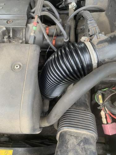

mein 850 hat im kalten Zustand (trotz Sommertemp) kaum Gas angenommen. Nach 5Min lief er dann.
Ursache: der dicke Lüftungsschlauch vom Luftfilter zum Motor war porös u hatte etliche Löcher.
Neuen Schlauch bestellt, das Plastikteil hab ich nicht getauscht - nur den reinen Schlauch. Lediglich 2 Schellen lösen.
@matthias850 schrieb am 23. September 2024 um 11:57:40 Uhr:
Nach 30 Jahren sind nunmal alle Schläuche inkl. Unterdruckschläuche porös oder löchrig und warten nur darauf einmal kurz in Bewegung zu kommen, um sich dann aufzulösen.
Finde ich ist bei unseren Elchen ein einfaches - aber notwendiges Muss diese zu tauschen.
