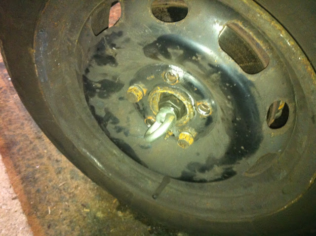

* Antriebswellen ziehen (achtung, die Radlager brauchen eine Stütze, die halten nicht zusammen - werde normal von den Wellen und der Mutter zusammengehalten - ich hab es mit zwei großen Muttern und einer Gewindestange gemacht --> http://goo.gl/ES46OT - musste auch den Wagen schieben. Oder man hat wie ich jetzt alte (defekte) Gelenke, wo man nur das äußere Gelenk in die Nabe steck und verschraubt.

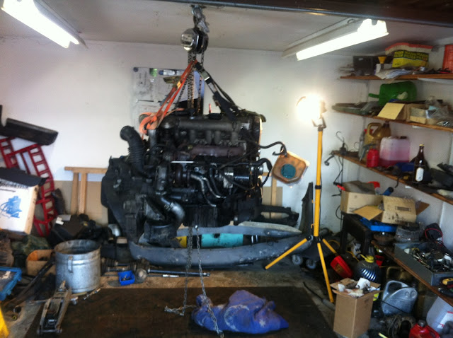

Wenn alles frei ist dann nach oben rausziehen - ich hab dazu einen Zug in meiner (kleinen) Garage gemacht --> http://goo.gl/gXYCvH

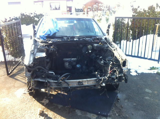

Je nach dem was du machen musst/möchtest geht es wie hier um einiges leichter, wenn man den Kühler etc. auch ausbaut --> http://goo.gl/kUzvaj - das mach ich aber auch nur, wenn es Sinn macht. Beim letzten Mal hab ich dann auch alles drin gelassen --> http://goo.gl/DXoGlD - da ist es aber dann ratsam, zumindest beim raus/reinheben zu zweit zu sein. Es ist eng, acht geben auf die Kühler - auch auf die Hydraulikleitungen beim Getriebe. Das klappt aber dann auch schon.

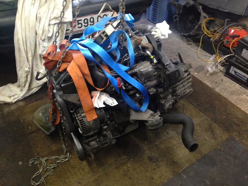

WENN das Ding dann aber mal vor dem Auto liegt schaut es schon ganz anders aus --> http://goo.gl/SqAKwB

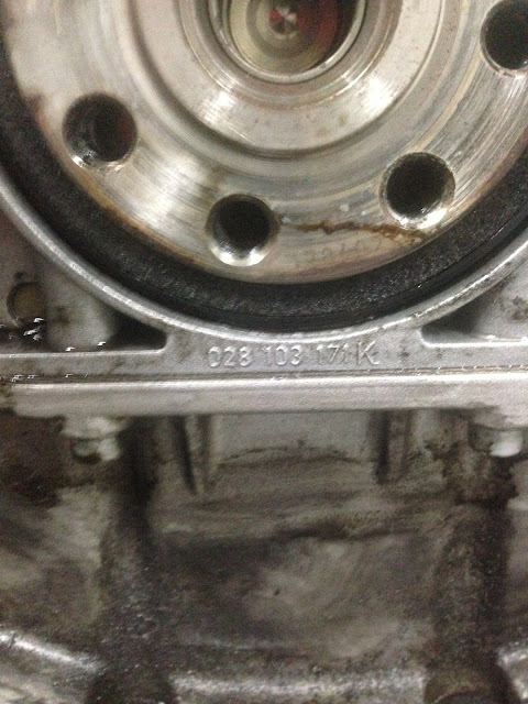

Wie sieht es mit dem Simmerring aus. Macht man den direkt mit, wenn das Getrieb schonmal ab ist, oder ist das Quatsch (der Motor hat 162.000 km).

Du kannst den Getriebeseitigen Simmering am Motor tauschen sowie der am Getriebe ..
Die Simmeringe sollen jedoch nicht so einfach zu tauschen sein da gibt es von Volvo ein Spezialwerkzeug zum reindrücken, ansonsten passiert immer wieder das die innere "Lippe" verkantet und kann dadurch Schaden nehmen. Ebenfalls musst du höllisch aufpassen nicht den Motorblock zu beschädigen dort wo der Simmering rein kommt sonst ist der Motor fritte da undicht.

Den Dichtring würde ich nur tauschen, wenn er sifft. Ich hab an meinem TDI z.b. keinen Simmerring mehr, sondern den Teflon-ring - der muss speziell eingebaut werden, das war mir in meiner Garage zu viel Risiko - und ich hab am Motor auch 160000km, der war auch trocken. Dazu kostet er beim TDI >100€ --> http://goo.gl/JoQ4eJ

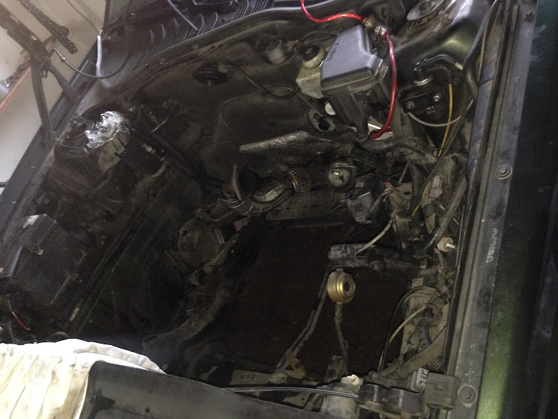

der alte Motor ist raus und heute soll der Neue rein.
Bisher passt alles bis auf ein paar Schläuche der Ölfalle.
