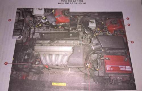

mein 850 2,5 10V 106 KW Bj. 96 , Schalter, läßt sich nicht so auf Euro 2 umschlüsseln, deshalb habe ich mir einen Kaltlaufregler von Gat. mit der Steuergerätenummer 31.004, EGS-Z2 angeschafft. Weiß jemand, wie, bzw. wo das Luftregelventil angeschlossen wird oder hat eine Einbauanleitung?

leider kann ich Dir bei deiner Frage wo bzw. wie das Luftregelventil angeschlossen wird nicht weiterhelfen. Allerdings hätte ich für Dich eine kleine Einbauanleitung des Herstellers, die ich Dir abfotografiert habe. Da ich weder das Fahrzeug, noch den Kaltlaufregler mehr besitze, kann ich Dir die Anleitung auch gerne zur Verfügung stellen. Falls Interesse besteht, kannst Du dich per PN bei mir melden.

@Otternelch schrieb am 24. Januar 2016 um 21:08:28 Uhr:
Moin b5252s,
leider kann ich Dir bei deiner Frage wo bzw. wie das Luftregelventil angeschlossen wird nicht weiterhelfen. .....
Bild1 und Bild2 ( unter Punkt 1.0 ) ?
Das Luftregelventil wird an die Unterdruckleitung zum Bremskraftverstärker angeschlossen. Unterm Luftfilterkasten befindet sich im Schlauch bereits ein Verbindungsstück, dort läßt sich stattdessen idealerweise das T-Stück einsetzen.
