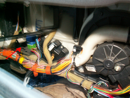

Ich habe eben im Haynes gesehen, das im Schaltplan noch ein Relais vor dem Motor des Gebläses ist. Ich vermute, dass dieser auf "voll dampf" kleben geblieben ist. Allerdings weiß ich nicht wo dieser sitzt. Hier vermute ich, dass der Teil des Gebläsesmotors ist. Ich werde morgen mal ein gebrauchtes Original einbauen und schauen ob ich recht habe. Oder was meinst du? Sonst würde ich auf dein Ersatzteil zurück kommen eigen2 🙂
Das Relais "wohnt" neben dem Vorwiderstand (hinterm Handschuhfach an dem weißen Luftkanal)

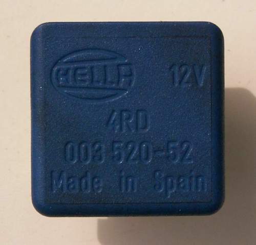

Danke für die Information! Das konnte ich dem Schaltplan auch entnehmen. Ich habe es auch noch net gemessen aber ich meine der bekommt keine Regelung vom Vorwiderstand sonder ständig volldampf. Eigen2 meinst du das (bei mir) blaue Relais welches links von dem Vorwiderstand eingehakt ist? Denn das Gebläse müsste eigentlich aus gehen, wenn dieses Relais gezogen wird, was es nicht tut. Ich habe mir jetzt gedacht:
In den Motor gehen zwei Stecker, einer mit 6 Pins und einer mit 4 (nicht sicher) einer von dem 4 ist ein dicker Roter, welcher den direkt Anschluss darstellt, nach Haynes. Allerdings sollte der Motor, natürlich, keinen direkten Anschluss an die Batterie haben deswegen muss das Relais davor geschaltet sein.
Ja, das Relais meine ich.
Bei der Klimaautomatik hat das Gebläse ständig Dauerplus. Ich bin mir nicht sicher ob das bei "ohne Klima" auch so ist. Wenn ja, dann könnte das Massekabel zum Gebläse irgendwo aufgescheuert sein, was den Dauerbetrieb der Lüfters erklären würde
Das wäre natürlich nicht so toll. Ich könnte mir Besseres vorstellen als tagelang nach aufgescheuerten Kabeln zu suchen. Naja, wenn das morgen nicht klappt, dann muss ich das wohl tun. Vielen Dank auf jeden Fall!

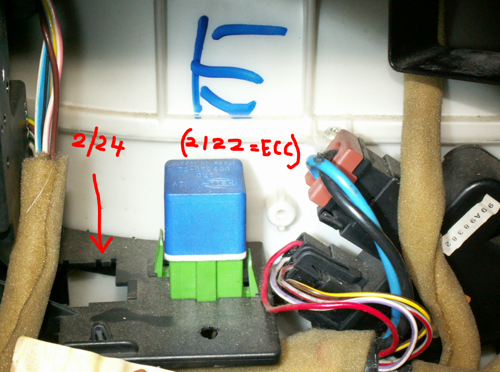

@Schrauben_Tommy : hmmm .. blaues Relais, ist eigentlich mit 2/22 bezeichnet.
Laut dem HAYNES (und 'keine Klima' ( Seite 12.43 ?)) wäre das betroffene Relais aber wohl an Position 2/24 🙄 . Oder aber man hat dieses 'Blaue' dann auf der 2/22er Position auch mal eingesetzt :-/ .

Einspruch 😉 2/24 ist das Relais für das Gebläse bei Fahrzeuge ohne Klimaautomatik. 2/22 ist das Relais für den Klimakompressor.
Das Gebläse bei manueller Anlage wird wie folgt angesteuert:
Solange Stufen 1-3 "selektiert" sind fließt der Strom durch den Vorwiderstand, danach Klemme 87a und 30 am Relais und anschließend Gebläse.
Bei Stufe 4 wird das Relais aktiv und schaltet sodass Strom direkt von Klemme 87 (Dauerplus über Sicherung 5) über 30 an Gebläse gelangt.
Wenn jetzt der Lüfter dauerhaft läuft würde ich zu aller erst das Relais prüfen und zwar ob an der Klemme 86 (weisse Kabelfarbe) 12V vorhanden sind ohne Schlüssel. Wenn ja ist der Fehler an der Bedieneinheit zu suchen wenn nicht ist es das Relais. Das sind ganz billige Arbeitsrelais (2,50€ bei Conrad) kann man auch so "auf Verdacht" erneuern). z.B. https://www.conrad.de/de/...a-1-wechsler-fic-frc2c-1-dc12v-504352.html
Cristian
Nachtrag:
Gerade gesehen das du geschrieben hast das das Gebläse auch ohne Relais läuft! Das darf gar nicht passieren... Hast du vielleicht eine Standheizung verbaut? Du hast nur ein Relais hinter dem Handschuhfach oder mehrere? Kannst mal ein Foto einstellen davon?
