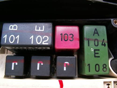

Benzinpumpenrelais!
Symptome sind für mich ziemlich eindeutig.
Kolbenfresser glaub ich nicht.
Das 92 Baujahr kannst du doch "ausblinken". Vielleicht sagt das Motorsteuergerät ja was dazu.
Ok, wird mal abgecheckt!
Diese sind wie die anderen Relais unter dem Lenkrad richtig?
Ich vermute es handelt sich um dieses hier?

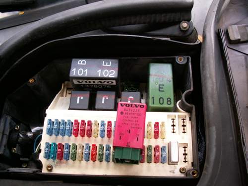

Genau das Relais ist es. Es sitzt unter der Motorhaube bei den Sicherungen, direkt neben dem linken Haubenscharnier. Du musst 4 Torx-Schrauben lösen, dann kannst du die Abdeckung abnehmen. Da drunter sitzt das Relais.

Unter Lenkrad ?!!? Nixda !
Du überbrückst jetzt erstmal, im Steckplatz für das rote 103er Benzinpumpenrelais, die "berühmten 2 Kontakte" ( " 15 " + " 87 " ) - bevor Du auch nur annähernd irgendwas kaufst !!!!
Dann startest Du längere Zeit - wenn er anspringt, war's das Relais 103 ... dann erst kann man weitersehen ;-) .

Zündverteiler und-kabel etc wären sonst allenfalls auch eine Möglichkeit.
Das Relais 103 ist freundlicherweise sehr leicht selbst zu reparieren, so man mit einem Lötkolben umgehen kann. Typischerweise haben sich die dicken Lötstellen des Relais selbst auf der Platine kaputtgeruckelt.
Hinweise:
Zum Nachlöten bleihaltiges Reparaturlot nehmen, kein aktuelles (bleifreies) Elektroniklot!
Falls die Elkos im Dutt sind (sieht man meist), müssen auch diese getauscht werden. Ist mir aber noch nicht untergekommen.
Finger weg von Drittanbieter-Ersatzrelais. Die sind sehr oft unbrauchbar. Wenn das eigene nicht mehr instand zu setzen ist, besser ein kaputtes originales 103 beschaffen und nachlöten.
Wenn die Relaisreparatur nichts bringt, kann es natürlich auch die Kraftstoffpumpe selbst sein. Hatte ich selbst schon, den Fall. Ist aber seltener als der Relaisschaden, daher immer diesen zuerst prüfen.
Nachtrag.
Test der korrekten Funktion: Entweder mit guten eigenen Ohren oder zweite Person hinten unter den Kofferraumboden (hochklappen) horchen lassen. Beim Einschalten der Zündung muss die Kraftstoffpumpe hörbar für ein paar Sekunden anlaufen und dann wieder ausgehen. (Erst ab dem Anlassen läuft sie dauerhaft.)
