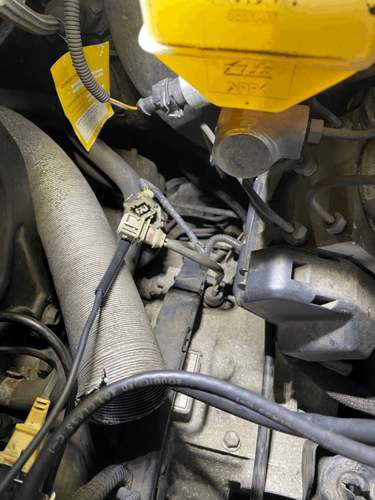

Servus zusammen,
ich seid 3 Tagen ein stolzer Besitzer von einem Volvo 850 GTL, mit einem 2,4L Motor und Automatikgetriebe, seit gestern. 01/1992 war die Erstzulassung.
Allerdings hab ich ihn mit ein paar Problemen gekauft (der Preis entsprechen). Wenn ich ihn starte und in D schalte ruckelt er extrem und manchmal geht er aus, gib ich allerdings sofort etwas leicht Gas wenn er auf D steht kann ich ihn anfahren, wenn er von dem 1. Gang in den 2. Gang schaltet, gibt es „starken“ Ruck, umgekehrt genau so, von dem 2. in den 1. Gang ruckelt er.
Wenn ich ihn abbremse um zum Beispiel der Ampel dann ruckelt ist extrem um in den 1. Gang zu kommen.
Dazu muss man sagen er hat 345.000km, er stand gute 5-6 Jahre und wurde gelegentlich mal ausgefahren auf roten Kennzeichen laut dem Vorbesitzer, bin der 2 Besitzer.
Meine Frage:
Muss das Getriebe gewechselt werden oder kann es „einfach spülen“ etc.?
Bin noch nicht so tief in Autos drinne und versuche hier mein Wissen zu erweitern. Für jede Hilfreiche Frage ein RIESEN DANKE

Leuchtet der Pfeil im KI dauerhaft oder sporadisch?
Als erstes Ölstand prüfen. Wichtig: Dafür gibt es eine genaue Anweisung!
Dann Fehler auslesen, merken und löschen. Danach dann wieder eine zeitlang fahren und nochmals Fehler auslesen. So weißt du, welche Fehler aktuell anliegen und was Altfehler sind.
Bei dem Km-Stand würde ich auf jeden Fall eine Ölspülung machen (lassen). Das gehen ca. 12 Liter Öl drauf. Dafür gibts hier im Forum genug Anleitungen. Oder du lässt es machen. Wichtig wäre eine Spülung und nicht einfach über die Ölablassschraube Öl ablassen und auffüllen. Damit bekommst du nur einen kleinen Teil des Öls aus dem Getriebe.
Bei Schaltproblemen können auch die Magnetventile Probleme machen. Diese Fehler wären aber Fehlerspeicher hinterlegt.
Das Schaltstufengeber wäre auch eine Fehlerquelle. Bei Fehler hinterlässt der aber auch Einträge im Fehlerspeicher.
Ansonsten muss mal ein Profi für Automatikgetriebe die Diagnose vor Ort machen. Bei Austauschgetrieben wäre ich ich vorsichtig, da der angepriesene KM-Stand meist nicht vertrauenswürdig ist. So kauft man die Katze im Sack. Eine Überholung wäre auch möglich. So hat man jedenfalls die Gewissheit, dass der Zustand entsprechend gut ist.

Ich kenne ähnliche Symptome von meinem 850er mit Automatik. Fehler auslesen brachte auch keine Erkenntnis. Eine Spülung des Automatikgetriebes brachte zwar Verbesserungen generell weicher zu schalten, aber manchmal trat eben weiterhin dieses Rucken und Verschalten auf. Begleitet manchmal vom kurzen Aufleuchten des Pfeiles im Armaturenbrett. Vor allem beim runterschalten vom 2. in den 1. Gang bei langsamer Fahrt. Manchmal ging er sogar aus.
Bei mir war es der Geschwindigkeitssensor am Getriebe, welcher der Steuereinheit meldet, wann geschaltet werden soll. Seit dem alles wunderbest. Jetzt ohne Probleme seit 6 Monaten.
Du musst zum Wechsel den Sensors den Luftfilterkasten herausnehmen. Über Nacht den Sensorsockel mit WD40 oder Caramba oder sowas einweichen. Bei mir ist er dennoch abgebrochen. Habe dann eine Spaxschraube eingedreht und ihn dann mit Geduld herausgewackelt. Es soll ja nichts ins Getriebe fallen. Schadet auch nicht, den Bereich vorher abzusaugen und mit Druckluft etwas zu säubern.
Den Schaltstufengeber zu wechseln würde ich als zweites erwägen. Auch das ist nicht weiter schwer, aber ein originaler kostet recht viel. Man kann da auch die Schleifkontakte alternativ wechseln. Dazu einfach mal die Suchfunktion nutzen. Der Schaltstufengeber sitzt unter dem Sockel für die Batterie. Um den zu wechseln muss der Luftfilterkasten raus und die Batterie inkl. Sockelplatte. Noch ein wenig Peripherie, aber auch da gibt's bebilderte Anleitungen zu.
Als dritten Schritt dann würde ich die Spülung machen. War jetzt auch kein Hexenwerk. Öl ablassen, gleiche Menge neues Dexron einfüllen. Das ganze hab ich dreimal gemacht. Viertes Mal war nicht nötig. Meiner hat aber auch erst 260000 km.

Geschwindigkeitssensor Automatikgetriebe
Ich danke dir für die hilfreiche und detaillierte Beschreibung. Sobald ich von der Arbeit heim komme schau ich das angefangen wird.
