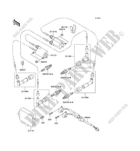

ja, das ist korrekt, nach der Reinigung lief sie problemlos, diese war vor circa 6 Wochen. Sie läuft seit nun 1 Woche wie ein Sack Nüsse mit der Problembeschreibung der Fehlzündungen, absterben, Leistungsverlust usw. Nun zur Zündspule, wisst ihr welche ich davon benötige bzw. soll ich beide austauschen? Ich lasse im Anhang ein Bild mit der Teilenummer & dem Aufbau. Danke im Voraus!

Bei der Zündkerzenkontrolle müssen bei der Variante immer beide Stecker dran sein und auch funktionieren. Funktioniert einer davon nicht, kann hier schon nichts mehr zünden.
So wurde es zumindest bei Kawasaki früher häufig gebaut und den Bildern zu folge ist es noch solche Spulen.
Du hattest hier ja geschrieben, dass du mal keinen Funken hattest und bei einem späteren Versuch plötzlich doch.
Das könnte hier die Erklärung sein.
Dann bedeutet draußen auch nicht, dass alles gut ist, weil unter Druck sich so manches ganz anders verhält.
Der Funkentest ist also nur ein Indiz, kein Garant.
Der Tipp mit dem Wechseln ist gut. Hier aber die Gesamte einheit tauschen. Also mit Steckern etc.

du hast doch (noch) keine Zweikanal-Spulen. Das sind die Gleichen wie bei der GPZ 1100 UT !!! Zündsystem mit zwei Hallgebern (Impulsgeber). Bei der GPZ Vierzylinder zünden 1+4 und 2+3 gleichzeitig. Bei einem Zylinderpaar wird ein Zylinder "korrekt" ein paar Grad vor OT zum Anfang des Arbeitstaktes/zum Ende des Verdichtungstaktes gezündet und der Andere quasi ins Leere ein paar Grad vor OT zum Ende Ausstoßtaktes /Anfang des Ansaugtaktes. Bei der VN werden die Zündkerzen über "Kreuz" an die Spulen angeschlossen. Durch den V-Aufbau wird je Zylinder korrekt ein paar Grad vor OT gezündet zum Ende des Verdichtungstaktes und (geschätzt) 15-20 Grad nach OT gezündet während bzw. kurz nach dem Beginn des Arbeitstaktes. Aufbau der Spulen sind absolut gleich: Primärspule (Ladespule) mit +/- Anschluß (Steueranschluß) und Sekundärspule (Induktivspule) mit zwei Ausgängen zu den Kerzen. Wird bei der Primärspule nun der (-) Pol vom Zündsteuergerät unterbrochen bricht das Magnetfeld zusammen und ein Zündfunken mit hoher Spannung wird erzeugt. Bei diesen Spulen gleichzeitig durch (hindurch) zwei Zündkerzen und zwei Kabeln.
An Forster: Bei diesen Spulen sind die Ausgänge in Reihe geschalten! Sorry, ich bin von Zweikanal-Spulen ausgegangen wie bei der Vulkan VN 2000. Es müssen hier BEIDE Zündkerzen auf Masse liegen und auf Beiden muß der Stecker drauf sein!! Du hast auch völlig Recht, dass obwohl der Funken außerhalb des Brennraumes zu sehen ist, noch lange nicht gesagt ist, daß die Dingers auch eingeschraubt funktionieren!!!!! Zündfunkenprüfer zum Dazwischenstecken kosten bei Polo/DeLo knapp 5 Euronen, die wirklich gut angelegt sind.
