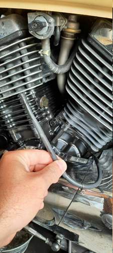

Hallo, liebe Biker Freunde,
ich habe seit vielen Jahren eine VN 800. Ich fahr diese sehr selten. Von der Techniker habe ich absolut keine Ahnung.
Heute habe ich sie dieses Jahr zum erstenmal gestartet. Sie ist tatsächlich auch angesprungen. Ich habe sie dann wieder abgestellt. Als nich nach ein paar Stunden wieder zurrückkam habe ich fesgestellt, dass ein Schlauch lose ist und Benzin ausgelaufen sein muss.
Kann mir jemand sagen, wo der Schlauch abgegangen ist?
Kann ich den wieder selbst drauf machen?
Vielen Dank
Klaus (Pimpolho)
Loser Schlauch VN 800
5 Antworten
Wo der Schlauch hingehört, weiß ich auch nicht. Vermutlich ist es irgendein entlüftungs/überlaufschlauch, der einfach runter zur Straße geht. So sieht es zumindest aus.
Aber die Schelle für die Spritversorgung ist nicht richtig drauf und sollte auf jeden Fall noch richtig drauf geschoben werden.
Vielen Dank Forster für den Hinweis!
EDIT
Das sieht nach der Kurbelgehäuse Entlüftung aus. Hängt zur Straße.
Seit wann hängen Kurbelgehäuseentlüftungen runter zur Straße? Der Schlauch ist zudem zu dünn für die Kurbelgehäuseentlüftung. Die Kurbelgehäuseentlüftung geht normalerweise zum Luftfilterkasten, damit die "Blow-by-Gase" angesaugt und mitverbrannt werden.
Könnte z.B. auch ein Überlaufschlauch vom Tank sein.
