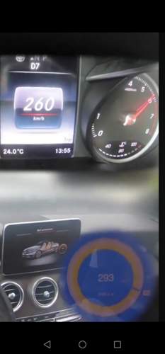

Hier ist ein interessantes Video zum Thema Vmax C 400. Allerdings handelt es sich hier um ein Cabrio, das vom cW Wert her schlechter als eine Limousine ist. Ich tippe den cW so um 0,31 oder 0,32.
https://youtu.be/Fnq78RMhhqo?si=DKhPMDqed2_ZoWX4
Immerhin schwingt sich das 430 PS starke Cabrio zu einer Höchstgeschwindigkeit von 293 km/h GPS auf. Das bestätigt meine obigen Rechnungen.

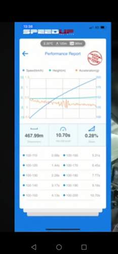

Das 180-200 km/h Intervall ging in 2,93 s. Mit einem Gesamtgewicht um 1880 oder 1900 kg sollten das nach Fahrwiderstandsgleichung/Leistungsgleichung um 430 PS gewesen sein. Können auch ein paar PS mehr sein. Die Limousine oder das Coupe sollten die 300 km/h schaffen.

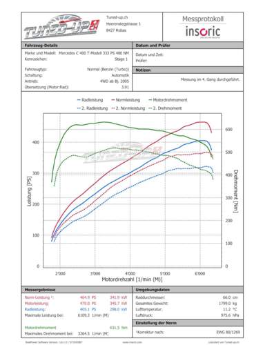

Hier mal eine Leistungsmessung des Mercedes C400 Serie und Stage 1
Wie man erkennt hatte das Fahrzeug vorher um 360 PS serienmäßig, ähnlich hoch sind meine Berechnungen.
Mit Stage 1 gehen sogar maximal über 460 PS
