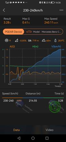

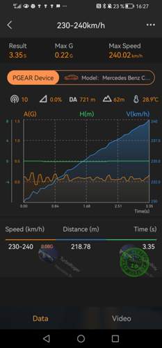

Das ist absolut richtig (gemessen) bzw. angenommen.
Bei einer Luftdichte von 1,14 kg/m³ rechen dem C 400 mit cW von 0,28 und einer Stirnfläche von 2,19 m² etwa 340-345 PS für eine Vmax von 285 km/h.
Bei einer Luftdichte von 1,20 kg/m³ sind es schon um 355 PS Tagesmotorleistung.
Unser Mercedes C 400 Coupe 4Matic hat Tagesmotorleistungen um 360 PS, egal bei welchem Wetter (Absolutdruckladedruckregelung).
Deswegen sollte man (Serien) Turbomotoren auch nicht nach Din oder EWG korrigieren.
Unser C 400 stürmt förmlich Richtung Tacho 255 in die Abregelung (249 GPS). Wird dann sanft auf 253 Tacho eingebremst.
Also um 285 km/h GPS sollte das Auto topeben laufen Frankfurt Darmstadt.
Von 230 nach 240 km/h brauchte das ca. 1830 kg (Gesamtgewicht mit wenig Benzin gewogen) schwere C 400 Coupé rund 3,3 s.
Das entspricht einer Beschleunigungsleistung inclusive der rotatorischen Massen von 144 PS bei 235 km/h. Pro 1 km/h Zuwachs braucht man gemittelt rund 2,7 PS Mehrleistung (anfangs weniger und hinterher mehr). Somit ein Zuwachs von 53 km/h bei 235 km/h und folglich eine Vmax von knapp 290 km/h nach Faustregel.
Gemäß der fahrzeugspezifischen Leistungsgleichung /Fahrwiderstandsgleichung sind's nach 2 Verfahren berechnet rund 350 bis 352 PS Tagesmotorleistung für 288 km/h bei einer Luftdichte von 1,14 kg/m³ an dem 29° C warmen Tag
Screenshot-20240912-162713-cn-carya
Screenshot-20240912-162656-cn-carya

Ich zweifle diese Berechnungen jedenfalls an. Der Leistungsbedarf für eine höhere Geschwindigkeit geht nicht fast linear ein, sondern steigt exponentiell. Da ich keine Antwort auf meine Frage zur Verlustleistung (Differenz aus Motorleistung und Radleistung) bekommen habe, ist mir auch nicht ganz klar welche Leistung da berechnet wird, Eigentlich kann es nur die Radleistung sein, da unterschiedliche Antriebskonzepte sonst zumindest mit unterschiedlichen Korrekturfaktoren bewertet werden müssten.
Da ist für mich ein Prüfstandslauf, was die Leistungen betrifft, sehr viel aussagekräftiger.
Die klingen ein wenig nach 'Verkaufs-Berechnung' eines Tuninganbieters der einen Leistungszuwachs verspricht der dann damit 'bewiesen' wird.

Ich antworte dir später mal ausführlich.
Du musst zwischen den Zeilen lesen, die Motorleistung liegt um 350 PS für obige vmax unter der angegebenen Luftdichte.
Meine Berechnungen sind immer sehr genau, das versichere ich dir.
Natürlich steigt der Leistungsbedarf nicht linear, auch nicht exponentiell, sondern in etwa mit der 3. Potenz der Geschwindigkeit.
Die Radleistung ist der Luftwiderstandsbedarf Plus Rollverluste (Rollreibung).
Der eine User ist doch ohne Leistungssteigerung um 285 bis 290 km/h in der Ebene gefahren.
Das unterstreicht doch meine Berechnung

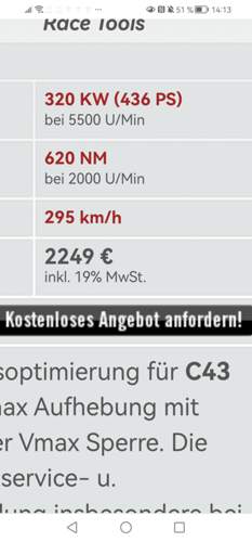

Falls dein Motor in der Volllast Phase um 440 PS noch hätte, dann müsste deine C43 Limousine um 295 km/h auf ebener Strecke schaffen unter der Voraussetzung, dass die Getriebeübersetzung so ist, dass bei 295 km/h etwa Nenndrehzahl anliegt.
Läuft er jetzt bei Din Luftdichte von 1,20 kg/m³ nur 285 km/h liegen nur um 400 PS an.
Jedenfalls kostet der Allradantrieb im Vergleich zum Hecksantrieb nicht soo viel Mehrleistung wie du vermutest. Wir sprechen hier bei 240 km/h um vielleicht 5- 7 PS Mehraufwand. Moderne Allradantriebe entkoppeln sogar im höheren Geschwindigkeitsbereich.
Ich habe jetzt gerade mal ein bisschen im Netz recherchiert und sehe das :
Chiptuning C43 AMG auf 436 PS
Vmax : 295 km/h
https://www.racetools.de/.../
Und was, habe ich zuvor berechnet für 440 PS ??
Screenshot-20240915-141332-com-android-chrome
