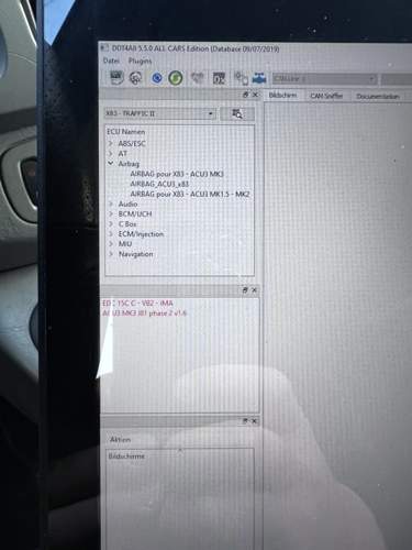

Wenn sich da jemand auskennt bezüglich DDT4All wäre das super.
Hintergrund ist die leuchtende Airbaglampe weil ihm der Widerstand von einen Gurtstraffer fehlt durch den Tausch Sitzbank gegen Einzelsitz
Ungern möchte ich einen Widerstand einlöten.
Geschaut habe ich bereits im Programm und „Airbag“ aber war nicht sicher wie ich das nun umschalten kann.

Fehlerquellen können sein :
- andere ECU´s benutzen
- der Dongle funktioniert nicht (Bluetooth oder USB ?)
- das passende Steuergerät ist nicht verbaut oder nicht bei den ECU´s integriert
Du könntest noch mit der Suche (Lupe) Deine Steuergeräte suchen lassen. Dauert etwas.
Da siehst Du dann gleich, was da verbaut ist.

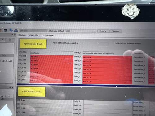

Airbag Fehler lesen und löschen geht ja. Siehe Fehlercodes im Anhang.

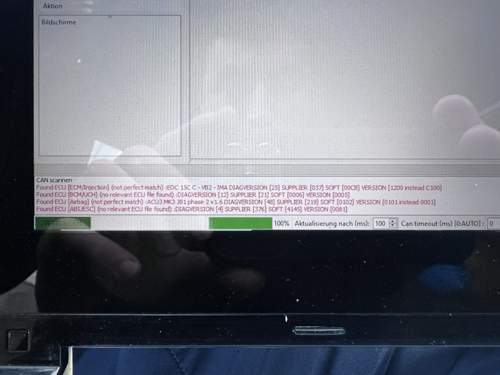

Anbei noch ein mehr Fotos, vielleicht hilft das ja das Problem zu verstehen…
Dongle ist USB

Soweit hab ich die Fehler wegbekommen. Nur scheint trotzdem irgendwas inkohärent…
