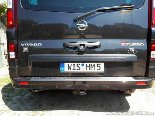

Hallo an alle Interessierten!
Ich bin jetzt auch mit durch und muss sagen,
es ist doch relativ einfach und man muss die Rüchleuchten ( beide Elemente), die "Stossstange" und nur die linke Verkleidung gleich hinter den Leuchten entfernen.
Da kommt man dann an alles leicht heran.
Ich hatte mich anfangs auch "angestellt", aber nun ist alles gut.

Genau wie ich es geschrieben hatte, man sieht fast nichts von der Brink😉

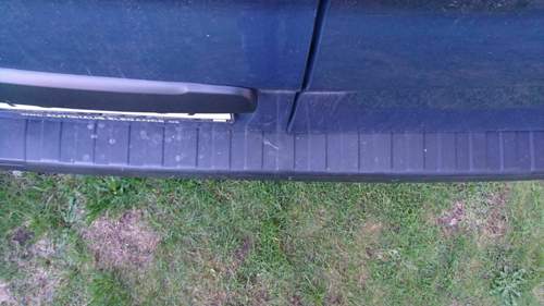

Ja Eig wollte ich erst die von brink nehemen, zum Glück habe ich mich kurzfristig um entschieden, habe die von Auto- Hak genommen, bei der man deutlich weniger sieht! Anbei ein paar Bilder
Das der link zur Kupplung:
https://www.kupplung.de/...erkupplung-komplettsatz-138376-12812-6.html
