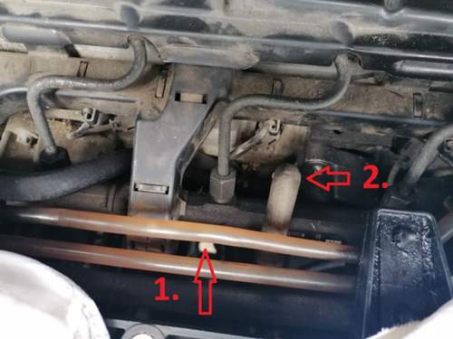

Es wurde nun doch Luft im Rücklaufschlauch (siehe Bild) festgestellt, was die Startprobleme wahrscheinlich erklärt. Es wird also für ca. 3-4 sek georgelt, kurze Pause, wieder kurz georgelt und spätestens beim 3x springt der Vito an.
1. Wo setzt man nun am Besten bei der Fehleranalyse an?
2. Um welches Bauteil handelt es sich unter Punkt 2 im Bild?
3. Hat jemand vielleicht einen Plan/Skizze, wie das Kraftstoffsystem des Vitos (CDI) aufgebaut ist?
4. Wie wird das System am schnellsten entlüftet?
Vielen Dank!

Hier nochmal ein neues Bild, worauf das besagte Teil eventuell besser zu erkennen ist. In der transparenten Kraftstoffleitung ist die Luft zu sehen.
Ich muss/möchte meinem Schrauber neue Ansätze liefern und diese mit ihm dann abstimmen. Er selber steckt auch nicht so tief in der Vito-Materie. Deshalb bin ich auf eure Tipps angewiesen.
Ich habe gelesen, dass es Vitobesitzer gibt, die ähnliche Probleme haben und sich schon ewig mit ihrer "speziellen", eigenen Startmethodik (kurz orgeln, warten, wieder orgeln, beim 3x startet der Vito dann) arrangieren und damit "zufrieden" sind. Können andere Teile dadurch Schaden nehmen oder könnte ich dies ohne Weiteres auch so handhaben?
Oftmals wird auch die Hochdruckpumpe als Ursache genannt. Kann man die einwandfreie Funktion vorab irgendwie testen? Oder kann ich den Fehler vorerst ausschließen, da der Vito einwandfrei läuft, wenn er an ist.
Bezüglich 0-Ringe etc. wurde der Vito auf mögliche Lecktagen gecheckt. Soweit zu sehen, war alles trocken.

Es gab Fälle, wo eine Werkstatt die Anschlüsse vom Dieselfilter vertauscht hatte, was auch zum Luft im Kraftstoffsystem geführt hat und ähnlichen Probleme zu Folge hatte.
Eventuell in diese Richtung prüfen!

so wie sic das anhört läuft er ab, (Diesel läuft über Nacht zurück in den Tank).
Bei mir war die Vorförderpumpe im Tank defekt (639), dadurch kam so gut wie kein Diesel oben an.
Es reicht eine kleine undichte stelle im System aus, lose Schlauchschelle oder so.
Versuchen das Kraftstoffsystem mit Druckluft abzudrücken.
