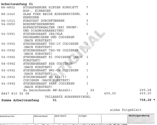

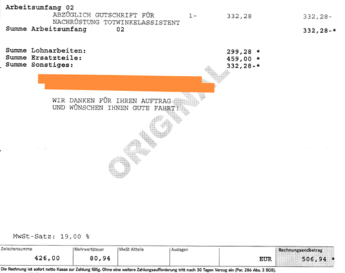

Meine V-Klasse konnte in 06/2022 lediglich mit der Vorrüstung des TWA (J0V) ausgeliefert werden und ich habe damals 292,00€ (Netto) dafür nachgelassen bekommen.
Vor ein paar Wochen habe den TWA nachrüsten lassen und so sieht die Rechnung dazu aus. Letztendlich habe ich durch die Nachrüstung insgesamt 160€ draufgelegt. Ein fader Beigeschmack bleibt...
