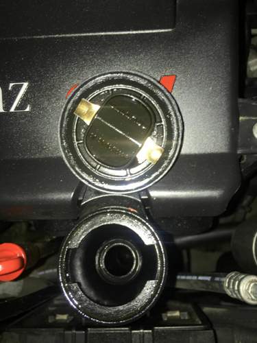

Hallo liebe Forumgemeinde,
hätte da ganz gern mal ein Problem und hoffe,
das mir hier jemand helfen kann.
Es geht um meinen Vito 638 108cdi Bj 07/2003 mit einer Laufleistung von 110.000km.
Abgasgerüche im Innenraum und hatte die Injektoren in verdacht.
Doch da ist alles in Ordnung! Nun habe ich das AGR und das Thermostatgehäuse darunter erneuert. Das Gehäuse ist am Kühlsystem angeschlossen und kühlt wohl das AGR. Nachdem ich das Gehäuse demontiert habe, lief etwa 2-3 Liter Kühlflüssigkeit aus. Nachdem Zusammenbau mit den neuen Teilen habe ich ca 2-3 Liter Leitungswasser und einen kleinen Schuss Frostschutz nachgefüllt. Nun folgendes,... die Abgase stinken nicht mehr so "beißend" und auch im Innenraum riecht das nicht mehr so intensiv nach Abgase. Dafür qualmt es sehr stark aus dem Auspuff (weiß). Habe den Motor mal 20min warm laufen lassen und bin ein Stück gefahren, leider keine Besserung. Fährt auch wunderbar, keine Leistungsabbrüche o.ä. Hat da jemand Rat bevor ich in die Werkstatt fahre?
- Könnte Kühlwasser irgendwo reingelaufen sein
- Habe ich zu viel Wasser aufgefüllt/zu wenig Frostschutz
- Muss ich nach dem Auffüllen noch etwas entlüften, oder druck aufbauen?
Und die Lüftung im Boden für den Fahrgastraum funktioniert nicht.
- Innenraumfilter in der Mittelkonsole dicht?
Kennt sich da jemand aus?
Vielen Lieben Dank vorab!

Hallo und willkommen im Forum!
Hast du noch Leistung?
Es können 2 Sachen sein:
Entweder die Zylinderkopfdichtung oder ein Riss im Motor!
Verbraucht er übermäßig Wasser?
Fotografier mal den öleinfüllstuzen und Teil ihn hir...
Lg

Themenstarteram 26. September 2017 um 14:03
...jepp, werde heute Abend mal einpaar Bilderchen machen. :-)
Themenstarteram 26. September 2017 um 16:28
Hier einpaar Bilder.
Öl habe ich geschrieben nicht Wasser....
Lg
Schau so lg
Themenstarteram 26. September 2017 um 16:45
Im Öl kann ich kein Wasser feststellen. Wie gesagt, das Auto springt sofort an, der Motor läuft ruhig und es scheint so, erst wenn der richtig warm ist, das er aus dem Auspuff qualmt. :-/
Ok..
Wie geschrieben schau dann diese Dichtung an und tausche sie gegebenenfalls!
Lg
Themenstarteram 26. September 2017 um 16:47
So sieht das bei mir auch aus, schön sauber, kein Schlamm etc.
Themenstarteram 26. September 2017 um 17:04
Hmm... die Dichtung (ist ein Metalplättchen) am Gehäuse ist neu. Man kann da auch nichts falsch machen, da die Löcher entsprechend vorgebort sind. :-( Naja, dann muss ich wohl doch in die Werkstatt und das überprüfen lassen. Kann ich das Auto in diesem Zustand in der Garage bis nächstes Jahr 03/2018 stehen lassen, oder lieber vorher machen lassen?
