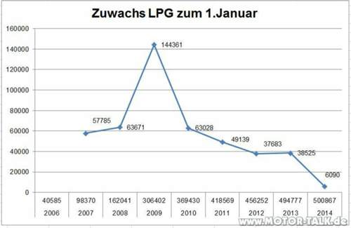

- Wenn es zutrifft das LPG 12ct mehr besteuert wird und gleichzeitig immer mehr schwer umrüstbare Fahrzeuge auf den Markt kommen, brechen die Kunden weg.
Es wird immer nur von den Mehrkosten ab 2019 gesprochen. Keiner hat aber nur im Ansatz sich mal überlegt, was das Benzin und der Diesel 2019 kostet.
Es kann natürlich keiner sagen was genau in 2019 passiert und wie sich die Preise bis dahin entwickelt haben.
Ich habe aber mal in einem anderen Thread(den ich nicht mehr finde 😉 ) mal die Preissteigerungen von Benzin und LPG in den letzten 3 Jahren verglichen.
Kurzfassung(hochgerechnet bis 2019): Benzin ca. 2.69 € pro Liter, LPG 1.39 € pro Liter
Wer jetzt immer noch glaubt, LPG rechnet sich nicht wegen 2019, der soll Benzin fahren... 😉
Damit die Automobilindustrie den Autogassystemherstellern immer mehr Steine anhand von schwer oder gar nicht umrüstbaren Motoren in den Weg legt, tut ihr übriges.
Bestes Beispiel sind die Mercedes und BMW-Motoren mit Benzin-Direkteinspritzung. Da geht bis auf 1-2 Motoren gar nichts mehr.
Gleichzeitig gibt es immer weniger Umrüster. Die sind aber essentiell wichtig für den Service.
Jeder wollte auf den Zug "schnell Geld verdienen" in 2009 aufspringen. Das Ergebniss kennen wir ja.
Wobei man unterscheiden muss, ob man es als zusätzliche Werkstattauslastung, das Gro der seitherigen Umrüster, gesehen hat, oder das LPG-Geschäft mit Herz und Leidenschaft lebt.
Billigangebote etc. haben manchen Umrüster das Angebot mit Umrüstungen im Portfolio überdenken lassen.
Daher hat sich das Umrüsternetz stark bereinigt.
Billigangebote der "Hardware" haben den Herstellern und Importeuren auch zugesetzt, weshalb es auch hier eine Bereinigung gab bzw. gibt.
Es ist einfach ein Problem, wenn man mit einem Umrüster konkurrieren muss, der seinen Motorkit für 199,- € bekommt, und selbst man für den Motorkit das 3-4-fache berappen muss.

mischen" mehr als vervierfacht.
Hier liegt eher das Problem in der Kommunikation.
Das Image von Gas (egal ob LPG oder CNG) ist einfach schlecht, generell von alternativen Kraftstoffen (s. Exx).
Man hat früher in den Alt-Elf-Ländern lieber 'ne stinkende Ölheizung verbaut, als auf das saubere Erdgas zu gehen. Weil Gas explodiert ja sofort, nur wenn man es anschaut.
Es gab ja in der Vergangenheit ein paar halbherzige Versuche, die aber gründlich daneben gingen (s. Irmscher-Fiasko bei Opel).
Man hat den Eindruck, dass die Autohersteller 1. mit den Ölmultis zusammenarbeiten und 2. ihre teuren Motorspielereien verkaufen müssen. Der deutsche Hersteller muss ja Premium sein, auch was die Technik hergibt.
