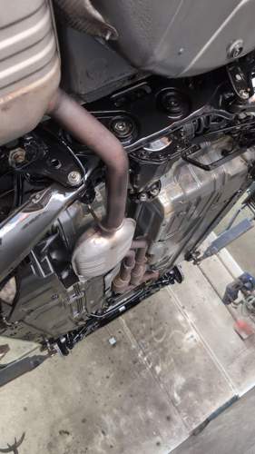

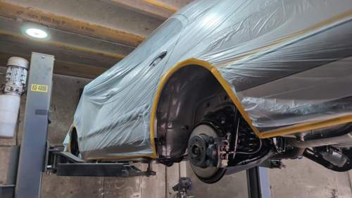

...und ich habe bei meinem Neuerwerb (Baujahr 96 -E280) heute Rostvorsorge machen lassen. Trockeneis und anschließend versiegeln, nächstes Jahr wird er 30 -:)

bitte als Erfahrungsbericht: Welche Firma hat den Unterboden und die Radhäuser entkernt und mit Trockeneis gestrahlt, alles wieder und womit konserviert und geschützt und welche Kosten sind angefallen?
versiegelt wird mit TIMEMax UBS clear, Dienstag ist alles fertig, dann schreibe ich gerne einen kurzen Bericht. Schönes Wochenende und viele Grüße aus dem Sauerland.

Wie sehen z.B. die folgenden Bereiche aus: unter den Türgummidichtungen, hinter den Schwellerabdeckungen unter den Türen, die Wagenheberaufnahmen, die Kofferraummulden, unter der Batterie, unter dem Reserverad, hinter den Innenschalen der Kotflügel, Federdombefestigungen und der Unterboden, an dem die Spitzen der Hinterachse verbunden sind?

Ein Aspekt ist doch, ob mit der Trockeneisbehandlung instandsetzungsbedürftige Blechbereiche freigelegt wurden oder ob sich erst anschließend herausgestellt hat, dass das nicht notwendig gewesen war und ob demzufolge der neue Unterbodenschutz seiner Aufgabe besser gerecht wird.
Rechnet sich das - guter älterer Zustand gegen guter neuwertigerer Zustand, wenn nichts geschweißt werden musste - wirklich über die weitere, allerdings unbestimmte Haltedauer oder ist es auch von meiner Seite anerkennenswerte Liebhaberei?
danke für eure Antworten, ein altes Auto hat immer auch ein gewisses Risiko, dessen muss man sich bewusst sein. Wir haben von den vier Abläufen her (Gummiestöpsel)mit dem Endoskop in die Schweller geschaut. Die Originalversiegelung ist noch da und kein Rost in Sicht. Trotzdem wird auch hier mit frischhem Wachs aufgefüllt. Die Wagenheber Aufnahmen sind senkrecht in dem Schweller, auch hier kein Rost...
