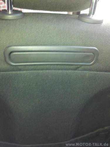

Hinter dem Beifahrersitz ist ein Hebel an der Rückseite..wozu ist der???
ca. 10 cm unter der Kopfstütze..ich find da nichts in der Betriebsanleitung...

Der Hebel am Sitz könnte zum umklappen der Sitzlehne sein ich glaub das gab's mal als Extra da konnte man dann die Beifahrersitzlehne nach vorne klappen (bin mir aber nicht sicher, ein Foto wäre hilfreich).
Die Funktion gab es leider nie. Ist auch irgendwann sang- und klanglos aus den Aufpreislisten gestrichen worden. Mit der Beschreibung des Hebels fange ich allerdings auch nichts an.

Hier ist das Foto...ich Ziehe den Hebel und drücke den Sitz in allen richtungen aber nichts passiert...

Das sieht für mich aus wie ein Kleiderhaken, Cupholder oder so was. Da wird keine andere mechanische Funktion dahinterstecken. Gesehen habe ich sowas aber auch noch nie.
Achim
Ich denke eher, das Du auf den rechten Bereich drücken musst, an Statt zu ziehen.
Vielleicht kommt er dann aus dem Sitz raus und offenbart wunderbares.

den Hebel hatte ich schon mal in meinem Fz. Der ist zum Entriegeln der Rückenlehne, um sie nach vorne zu klappen.
Wenn der Auslöser nicht funktioniert, ist er ausgehebelt.
